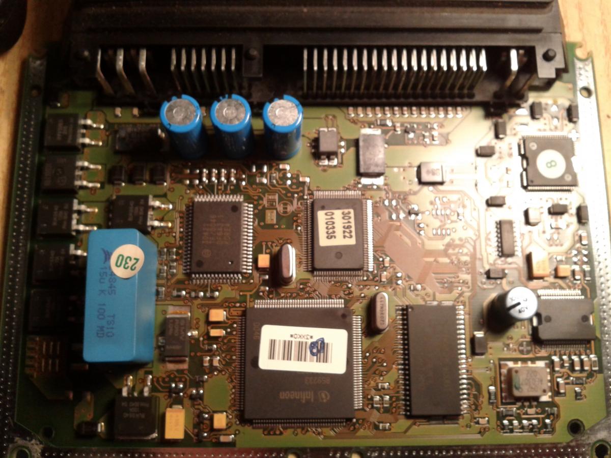

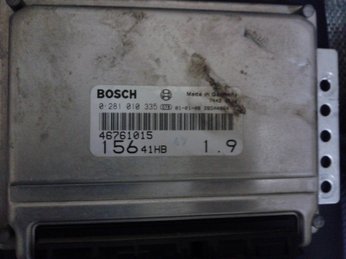

salve,dovrei leggere e scrivere questa ecu bosch edc15c7 montata su una 156 1.9jtd a banco,con galletto clone,
ma non mi è chiaro se devo leggerla in bootmode oppure no,nella documentazione del galletto non lo dice e quindi avevo pensato di no!
ma spulciando in rete per trovare il pinout ho visto che ha il pin del botmode sul micro..
vi allego le foto.
post-38409-0-54493300-1419149783_thumb.j
post-38409-0-03718200-1419149810_thumb.j
Basta dissaldare eeprom non la flash e lo leggi a banco senza boot
grazie sumi1 per le risposte..
tu dici non mi conviene provare senza dissaldare la e2p,mettandola in boot.
