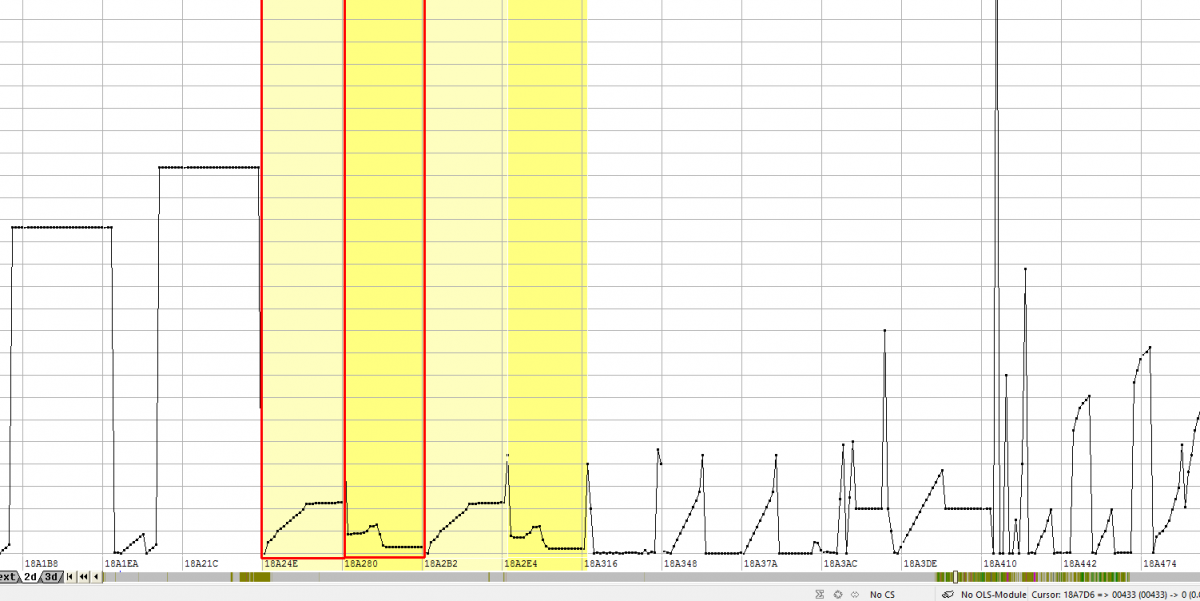

Salve a tutti , mi hanno mandato solamente la centralina motore di questa Ford Focus1.6D ECOnetic codice mot. G8DD per eliminare dpf e egr. La car e in officina di un collega  che non e attrezzato per leggerla e scriverla . Inizialmente mi e stato detto che si tratta di una 1.6  dtci quindi ho detto di mandarmela che non ci sono problemi, pero i problemi sono usciti quando ho aperto il file e ho visto che e ben diverso da quello che mi aspettavo.

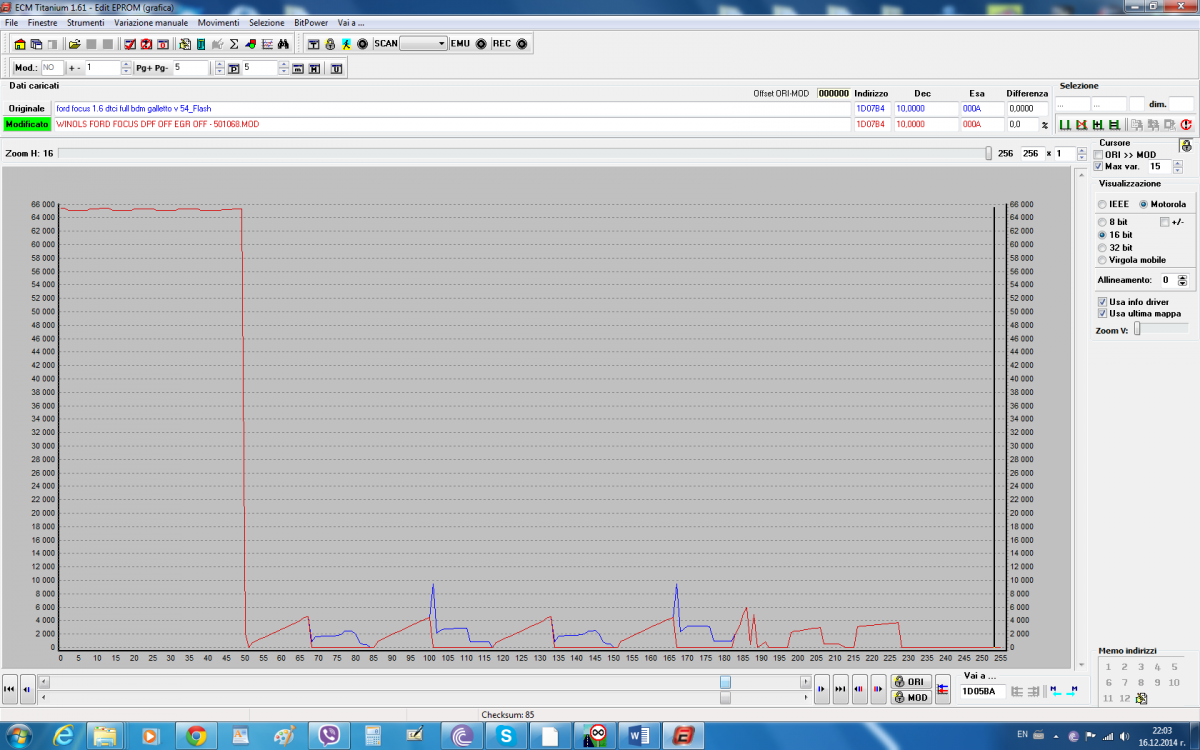

Per quando riguarda il dpf , penso che va bene come lo fatto  pero l'egr e un mistero. Sospetto che i controlli si trovano nel la zona che si vede sulla foto, pero.........ho tanti dubbi. Forse e li, forse si fa come sulla foto, forse solo i due "panettoni"
Visto che non ho la macchina per fare prove , vorrei chiedere se qualcuno la fatto  gia e se gentilmente vuole darrmi una mano per controllare se il dpf e escluso corettamente e aiutarmi per l'egr. Grazie in anticipo.

Ti ringrazio.Questi sono i soliti controlli che conosciamo , anche se non sono d'acordo con le modifiche, io azzero i"panetoni" Il problema che non li trovo nel mio file.
Ho scaricato anche l'ori dal database per assicurarmi che non sia stato toccato prima e risulta identico quindi bisogna trovarla :D
Io dicevo queste.
Li ho guardato anche io e ero indeciso tra questi e quelli  sulla foto mia. Pur tropo non poso fare prove, La car sta a 500 km lontano. Devo andare sul sicuro. Grazie.

Per dpf off penso che va bene come lo fatto . Sto aspettando solo conferma di qualcuno che ha gia fatto questa ecu. Per quando riguarda i dtc, non lo poso fare. Se leggi il primo post, capirai. Grazie.
Se è la Ecu che dico io ne ho gia fatte e le curve non sono le solite

Il file elaborato con l'ATR mi e stato prestato dal un utente , che mi ha chiesto di non condividerlo, quindi questa volta non poso aiutare. Tenete presente pero che il file postato da me e buono, ma come ha detto ahche  Infinity Performace bisognio eliminare un paio di codici errore dalla mappa. Saluti.
