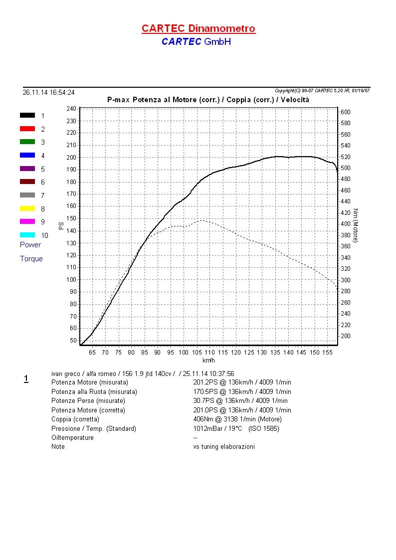

Macchina e' già da parecchio che ci cammina con questa mappa :) anche già rullata, secondo te quanti cv e quanti nm ? E secondo te quanto fumo ?
Secondo me sei ben oltre i 400 nm e sui 250-260cv.... ma hai la car ori ?
Ospite yallkok
Si Car originale, solo turbina 2056vk e scarico diretto, fumo pochissimo sotto coppia e poi sparisce completamente, allego il grafico della rullata
Non per sminuire, si vede che è una mappa fatta con 'un certo' criterio, ma pensavo si tirassero fuori più cavalli con tutto quel gasolio ..... con 64mm3 si tirano fuori 150cv ....tu hai tirato a squadra i lim iq a 90mm3 e hai dato il 30% ai tempi.... dovresti essere intorno ai 105 mm3....
Yallkok gli iniettori originali del 140cv iniettano 90mg di gasolio, quindi abbiamo oltrapaasato gia il suo limite, la macchina ancora va definita meccanicamente, sostiruendo iniettpri con portata maggiore e interculer frontale ;) X adesso siamo al limite con il gasolio iniettato
Ospite yallkok
infatti 90mg dovrebbero essere circa 105mm3 ...ad ogni modo gli iniettori del 140cv euro3 sono gli stessi del 150 euro 3?....non sono leggermente diversi ?
Si perfetto quello del 150 iniettano qualcosina in più, ma non e' tanta la differenza, ma basta cmq x tirar fuori altri 10-15Cv, con quelli del 170 raggiungi i 250Cv che cmq ci sarebbe bisogno anche di un Ic frontale xk salgono matematicamente anche le temperature !!!
