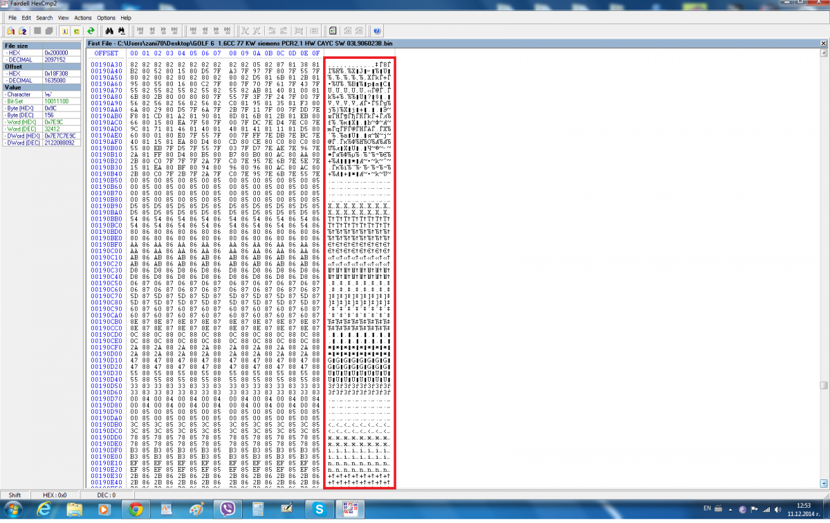

chiedo aiuto a tutto il forum, cerco un file ori con questi dati, probabilmente l'ori che ho io ha qualcosa che non va e devo recuperare questa centralina dopo uno sblocco eeprom evidentemente fallito.
dati:
simos pcr 2.1
03L906023B
03L906023A
hw: h23
cod. motore cayc
ringrazio chiunque sarà in grado di aiutarmi

Dunque.. Il problema è questo.. La macchina ha subito un aggiornamento, il gallo non mi ha sbloccato correttamente la eeprom e io il file originale lo avevo reperito in rete secondo l'id ecu. Quindi il file è sbagliato, confrontando è uguale a quello di zani. Credo che l'unica soluzione sia trovare un file aggiornato a questo punto, ho ritrovato anche a sbloccarla ma niente, non va. Qualcuno ha idee o mi tocca portarla in va?
In vw scusate
Su suggerimento di Fabio admin, il problema è nel telaio differente all'interno della flash. Qualcuno sa se è possibile andare a riscriverlo?
Per problemi di tempo l'ho portata in vw per tentare un aggiornamento. Di per se il problema dovrebbe essere puramente di file nella flash. Vi aggiorno.
Spero.. In teoria se si lascia scrivere,dovrebbero riuscire. E si lascia scrivere.. Perché ho fatto più prove.

questa ecu si è bloccata perchè e stata riscritta con un file che non era il suo?(anche se hw sw uguali ma vin diverso)o perchè lo sblocco non è avvenuto da parte del gallo?
La prima opzione. File con vin diverso. Ma non posso essere sicuro del buon lavoro svolto in sblocco dal gallo, in quanto la scrittura non è stata completata neanche una volta.
In parole povere, errore mio.
quindi anche lo sblocco potrebbe essere una tua svista o comunque un errore del gallo?
per capire se il gallo può fare  questi bei scerzi.
Non te lo so dire, so solo che questo galletto è buono, non ho mai avuto problemi di nessun genere e lo uso da un anno circa,e la procedura di sblocco è terminata correttamente secondo la procedura del gallo.. quindi il cerchio si restringe.. Vin sbagliato..
