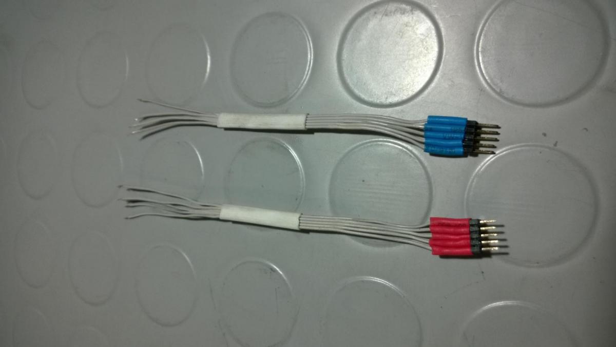

questi sono i cavetti che uso per BDM Marelli e Siemens, si lavora bene e non c'e' il rischio di rompere le piste quando si dissaldano, certo molto meglio dima e aghi, ma ne sono sprovvisto.
post-37857-0-77943400-1417936016_thumb.j
Grazie ancora a tutti.

Per il resto cerco sempre di lavorare il bdm, sia per una mia sicurezza e sia perché in futuro a qualcuno può sempre servire un backup, se vai nella sezione apposita vedrai che li posto regolarmente. Non é la prima ecu che apro e non é la prima che faccio in bdm, penso dalle foto si veda come lavoro....
