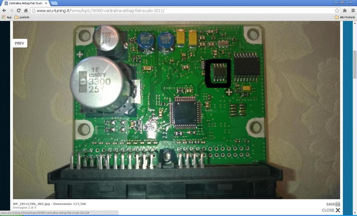

ho questa centralina Airbag Bosch di un Scudo dove sono scoppiato solo le 3 Cinture anteriori senza Airbag, gli ho sostituiti con cinture nuove. Ho sbloccata la centralina con un Examiner originale Fiat ed si è sbloccata tranquillamente. Però rimane un errore strano che non si fà cancellare. Gli tre errori delle cinture circuito aperto si sono cancellati l'errore che rimane è:
Attivazione cintura secondo passeggero diffettosa. (Probabilmente condensatore bruciato?)
Volevo chiedere se avete qualche idea cosa devo fare?
Riesco a leggerla con un Galletto, come devo collegarla e quale programma devo usare?
Se qualcuno mi può aiutare sarei contento.
Grazie

Ciao grazie per la risposta, però la centralina non é bloccata, se guardo il stato col Examiner mi dice sbloccata. Solo l'errore sopra descritto non si cancella non sparisce. Ho fatto altri due foto, ho trovato due punti maroni sul condensatore della centralina potrebbe essere che si e brucato il condensatore?

non penso sia un problema di condensatore
io controllerei la 2p che potrebbe essere una 95 160
poi la macchia che vedi e comune su quelle ecu dovrebbe essere lisolante che spargono sopra

Posso chiederti cosa é il 2p e come faccio a controllato?
Grazie
probabilmente e una 95 la dovresti leggere sopra
se è la devi dissaldare legg. e scrivere file pulito da crash
ti consiglio di fartela fare da qualcuno nella tua zona che cosi fai prima
ti allego quella che penso sia la mem della tua ecu
