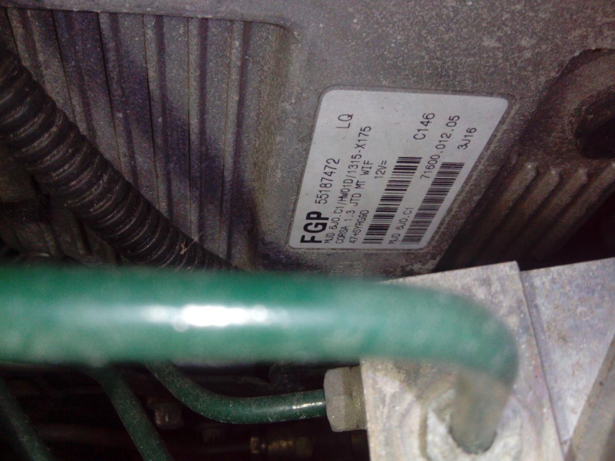

Chiedo lumi prima di fare casini. Allora questa car ha sotto un file già modificato che ho letto sia con galletto che con mpps. Letture andate a buon fine solamente che se vado a caricare su ecm il file con il rispettivo ori trovato in banca dati mi dice che le grandezze sono diverse (0x71000 e 0x70000) e mi chiede di allineare i file. Cosa vuol dire? Grazie
Secondo me è un aggiornamento software che è stato fatto.
Fai una diagnosi con strumento e vedi che dati ti da della centralina se corrispondono con quelli che hai te nei file
Se confronti i due file letti con mpps e gallo, magari tutti e due non leggono allo stesso modo e quindi ecm ti dice di allineare.
i 2 file letti con galletto e con mpps aprendolo con ecm sono perfettamente identici. una volta allineato con l'Ori il file sembra a posto tutte le mappe corrispondono però una volta modificato e salvato con ecm posso riscriverlo senza problemi o mi ritrovo un file che l'ecu non legge bene perchè gli indirizzi sono stati offsettati?
