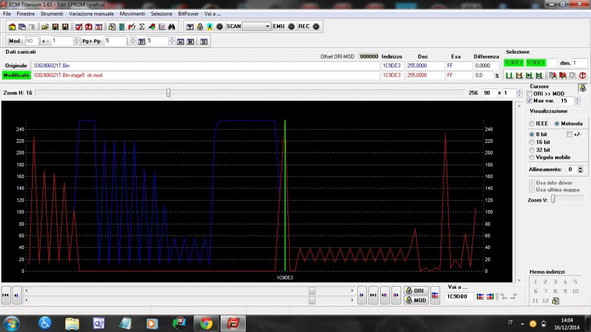

Ciao per la mappa non l'ho guardata ma cmq ti avevo detto nel post precedende quando chiedi aiuto per il fap ed egr che volta quando si esclude l'egr non tira al minimo un bit che rimane a 255.000 devi portarlo al minimo ti ho fatto anche uno screen e un file per farti capire e pure lo hai lasciato come lo fa volta,ti dico cosi perchè io possiedo un golf 140 cv edc16u34 che in passato ho fatto il tuo stesso errore processare l'egr soltanto con volta con risultati pessimi è stato grazie ad un utente esperto del forum che mi ha dato la dritta di togliere il bit a 255 ti passato l'informazione ma evidentemente non hai capito... per quanto riguarda il dpf volta non funziona bene quindi ti conviene  provare come ti dico con lo switch e provare l'auto ma non hai fatto sapere più nulla.
cmq se va bene in questo modo non metto più bocca e aspetta pareri degli esperti ma secondo me non va bene cosi..
ecco lo screen
post-7289-0-97892500-1418735483_thumb.jp
