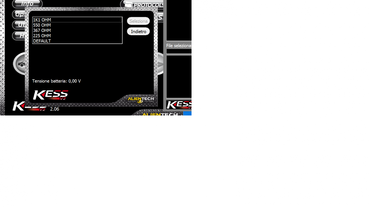

Raga devo scrivere questa punto con Kess ma selezionato il file e tutto mi dice camere il quadro e poi spegnere e mi appare cambio di velocità o qualcosa di simile e mi blocca la scrittura
vi è mai capitato?
puo' essere che non scrive perché non legge il code?
cioè la macchina non va in moto perché la chiave se rotta e non legge più il codice.
E' possibile che non scriva per questo motivo?
Ospite E.R. System
non scrive se non riconosce il code o se non è vergine.... Per questa ecu ho controllato non puoi cambiare la velocità di comunicazione.
