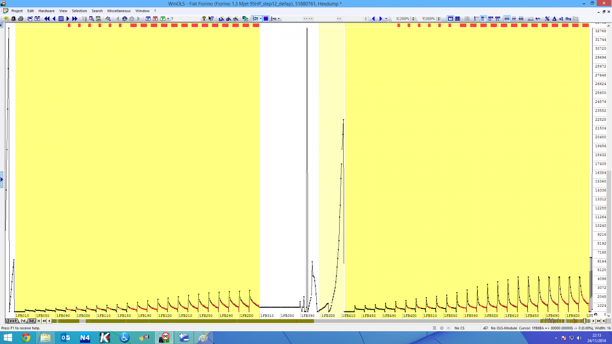

Queste sono le mappe di cui parlo. Ce ne sono altre 2 nel file nella stessa forma, una più "alta" e una più "bassa". Ho provato anche a lasciare ori le piccole e modificare solo le grandi ma fa fumo lo stesso. Se lascio ori le grandi e modifico le piccole no.

Ehm ... scusa ignoranza ... ma secondo me ... no buono in quelle mappe.
Riporterei ori li...
1D2BC4 ... 16x14 iniezione ... ti basta quella
1D5AF0 ci sono 2 limitatori ... altri due poco piu avanti.
Ci sono 4 mappe di quelle, una è quella che dici tu ad inizio file ma se guardi è uguale a quella di destra nella foto che ho allegato e sono proprio quelle che appena le tocco iniziano a far fumare l'auto.
