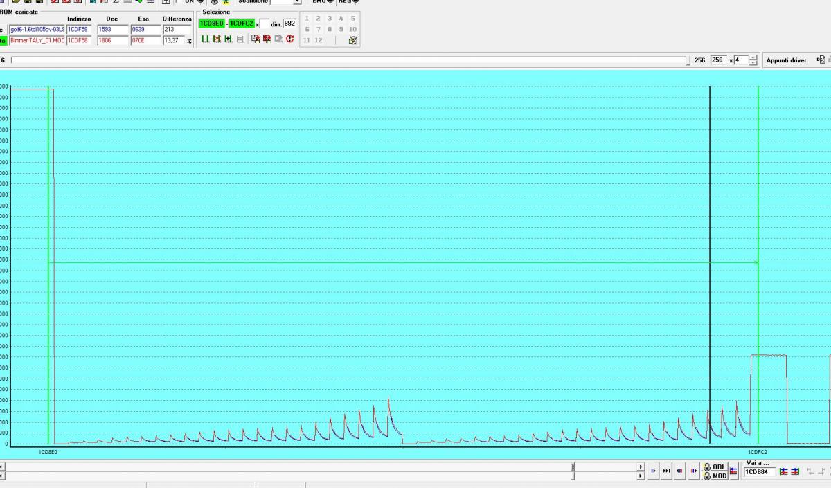

Queste in allegato, sono le mappe che io ho individuato come mappe gasolio, ovvero tempi di iniezione. Come andrebbero incrementate?  In che percentuale?

Grazie per gli indirizzi,
ma le mappe "smoke limiter" sarebbero gli anticipi? In che percentuale/punti vanno incrementate?
