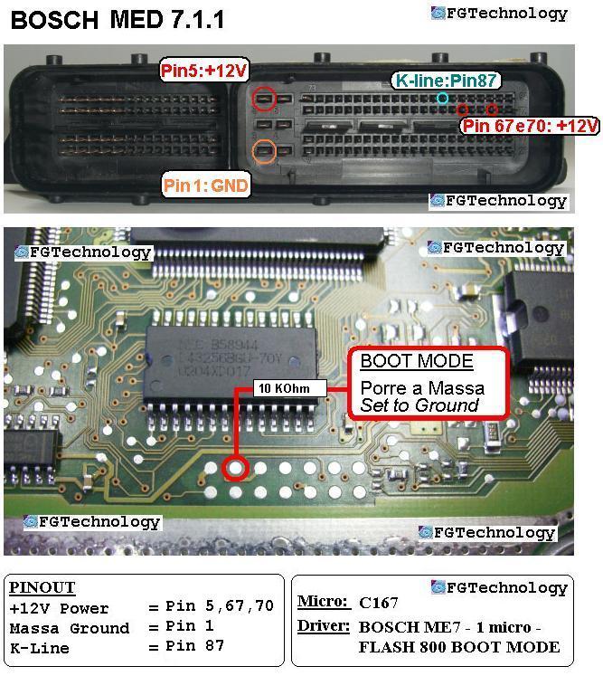

Buongiorno a tutti,
come da titolo sto cercando informazioni su come collegare il KWP2000+ per leggere e flashare una MED7.1.1 (Alfa 2.0JTS).
Da quello che ho trovato si deve mettere in BOOT mode la centralina, ma come? Stesso pin delle ME7?
Perché nel PDF della documentazione c'è scritto "richiedere il cavo specifico"? Qualcuno ho lo schema di questo "cavo specifico"?
Gentilissimo.
Proverò nei prossimi giorni...
Mi sembrava di ricordare si potesse fare anche senza aprire la centralina: evidentemente ricordavo male!
