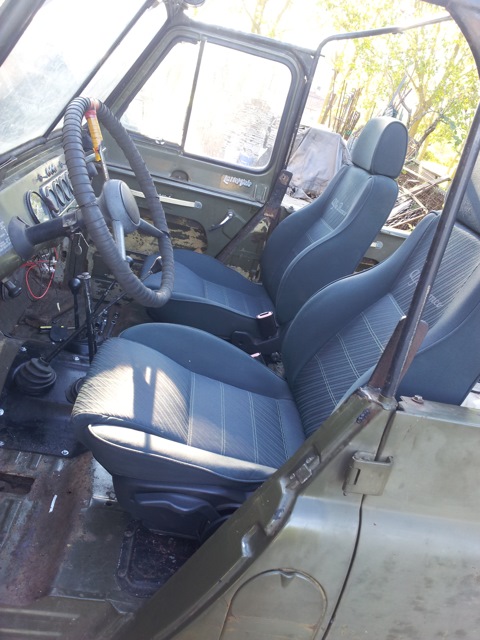

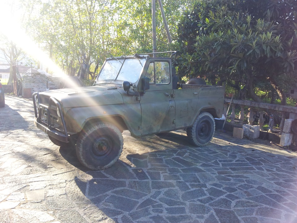

Salve a tutti ,sono nuovo del forum e da poco mi sono buttato in questa nuova avventura. Sono appassionato di 4x4 e il mio amore sin da piccolo
è una Uaz-469 a benzina. Un fuoristrada oramai dimenticato da tutti , ma quei pochi che la ricordano ,hanno il ricordo del fuoristrada anni 80 indistruttibile e inarrestabile.Molto piu famosi erano i suoi consumi 3/4l in Off 7/8 su asfalto,e ancor di più l' inaffidabilità dello spinterogeno.
La mia Uaz è un 2500cc a carburatore monocorpo (Attualmente in restauro), ovviamente con spinterogeno meccanico ,che da poco gli ho rifatto il motore da zero.
Il problema è che avendo 30 anni , ne risentiva della vecchiaia, allora le ho donato un cuore nuovo,ora però per stare al passo coi tempi ha bisogno anche di un cervello..!!  :sorcerer:
