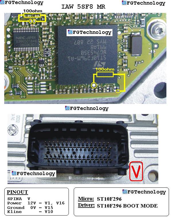

ciao a tutti chiedevo  a qualcuno di voi se per caso a mai scritto o letto con gallo v51 clone di ottima fattura questa ecu iaw 5sf8.m4 montata su fiat panda 1.2 benzina fatemi sapere se corro rischi in scrittura o lettura cordiali saluti
Io ne ho fatta una di queste centraline montata su 500 nessun prob. devi leggerla pero  in boot con le due resistenze da 100 ohm come spiegato nel documento del gallo che ti allego...invece in scrittura puoi andare diretto in seriale
grazie per la pronta risposta , ma se leggo solo i dati ecu e scarico il file ori e poi lo mod e lo scrivo ?? in seriale ???
Si puoi fare anche cosi l'importate che "recuperi" il file ori con gli stessi numeri... ;-)
