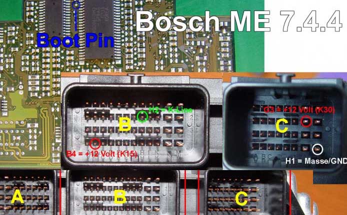

Se dissaldi la 29F e la eeprom fai prima !
Hai provato a mettere in boot la 29F ? Prendi un puntalino
e metti il pin a massa come da schema

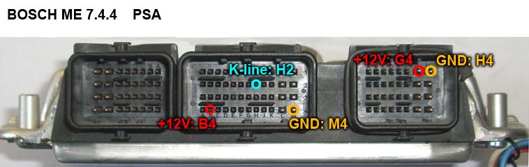

hai provato con questo pin out ?
post-4707-0-14020800-1415838555_thumb.jp
Ho provato anche questo pinout, per la 29f non ho problemi, se faccio dati ecu mi dice non riconusciuta ma poi la legge e la scrive perfetamente.
