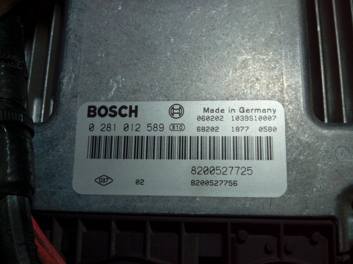

Vi allego foto etichetta ecu , lo screen del id ecu fatto con gallo v54 e il file letto. Presumo ci sia qualche cosa che non va nel senso che la lettura é stata troppo veloce (circa 10/15 sec) la barra é rimasta a zero ma mi ha dato "fine lettura ok spegnere il quadro" (con accensione ventola motore). Tutto bene la macchina parte ma il file venuto fuori non mi viene trovato driver con titanium e in 2d mi dá una linea retta lunga 2mb :laugh: . Avete una spiegazione?? Ho forse sbagliato la scelta del  driver  del galletto??? Grazie a chi mi risponderá

Eh eh mi state mettendo l'ansia....comunque ho stretto le chiappe e l'ho letto col protocollo giusto del galletto ed è andato tutto liscio. Mi ha letto un file di 1024 kb. Mi confermate che la dimensione è corretta?
Un altra cosa per favore. Il fatto che questo file aperto con titanium mi corrisponda ad un driver di uno scenic 120cv invece che 130cv come dovrebbe essere la vettura è normale?? E se faccio un bk in bdm avendolo già letto in seriale il file può risultare non perfetto? Nel senso che in lettura il galletto può aver modificato qualcosa? Grazie

per il driver stai tranquillo, i nomi sono sempre sballati ;)
