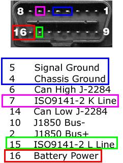

con questo puoi fare quello che ti serve
post-4707-0-70084000-1414168826_thumb.jp
ti ringrazio e quello che cercavo
ma  il pin 16 (12v) va d'alimentaro al'mpps e basta o anche alla ecu?
cioè alimentatore 12v  due fili uno alla ecu e uno all'mpps o uno alla ecu e l'altro alla ecu e mpps pin16
non ho capito una mazza !! comunque basta costruirti il cablaggio e porti la massa al pin 5
e il 12v al pin 16 , poi è naturale che devi alimentare la centralina come da schema

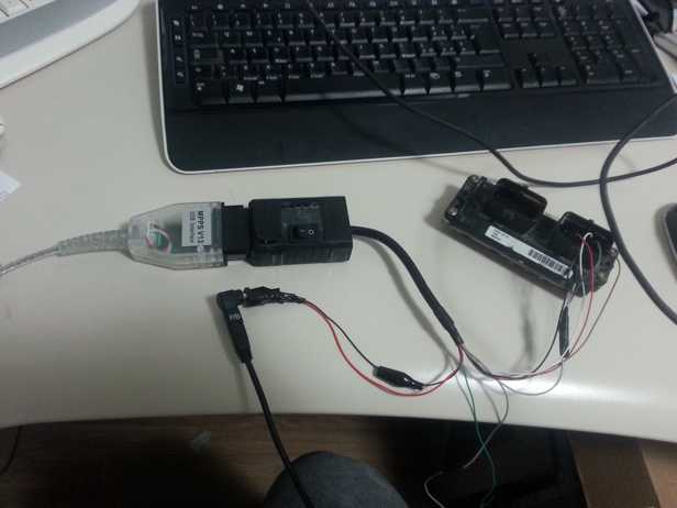

tutto fatto e funzionante grazie di nuovo
ma mettendo una resistenza da 1000 su un filo di massa si può fare anche il boot mode confermate
se la centralina necessita di tale resistenza per il boot....certo
per provare o letto e scritto una iaw  59f 023  tutto ok
sapete per caso come fare un interfaccia fatta in casa per decodificare le iaw59f e sorelle?
provato e funziona anche collegando le interfacce  elm e kkl-vag
utile per vedere gli errori e cancellarli a banco non si sa mai può restare utile
allego foto
