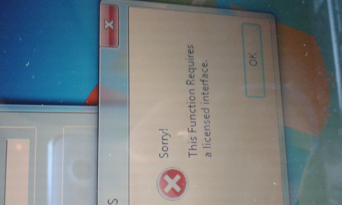

Il giorno dopo avendo a disposizione la mia Touran (usata sempre dalla moglie) sono entrato per allineare motoposizionatori e con stupore mi richedeva la licenza  ... allora ho riprovato su Audi A4 ma stessa cosa, praticamente funzionava solo lo scan errori e i dati in tempo reale ...

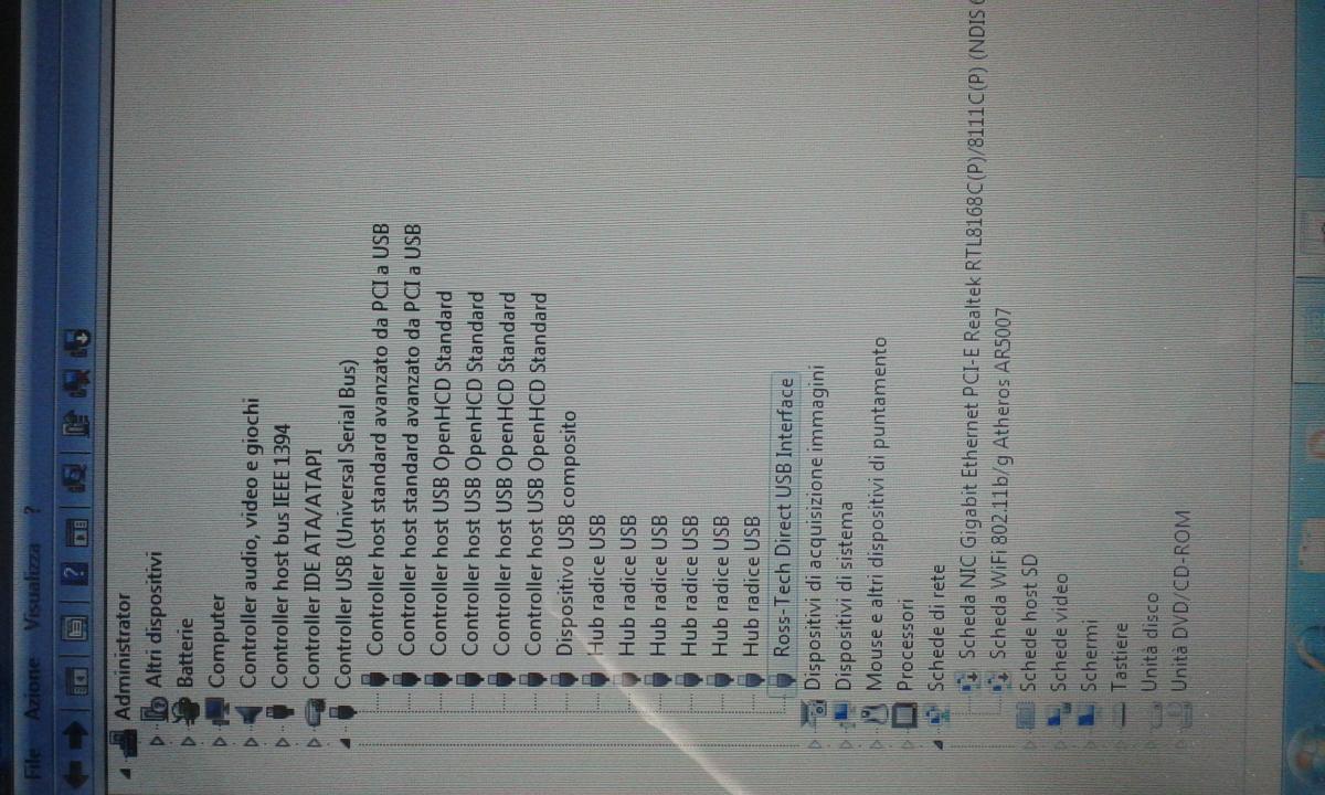

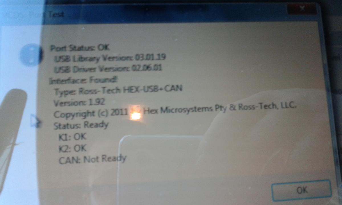

Oggi ho riformattato e rinstallato windows 7 (x86) ho installato vcds e driver collegato cavo e nelle periferiche mi risulta Ross-tech Direct USB Interface "vedi foto 6", accedo a opzioni sul VCDS e compare:"vedi foto 1" allora mi reco in auto collego e giro chiave su ON e :"vedi foto 2"..... Mi sembra ok tranne CAN :Not Ready ??????

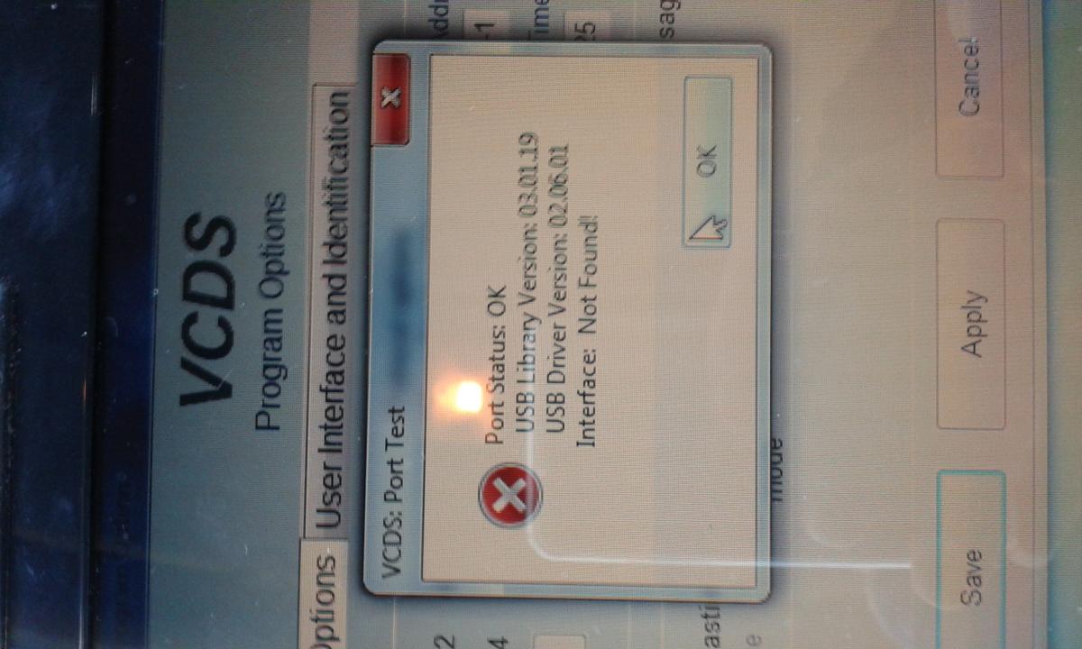

Provo e sono riuscito a entrare in engine e vedere errori .... provo su hvac 08 (clima) ma mi risulta:" vedi foto 3"

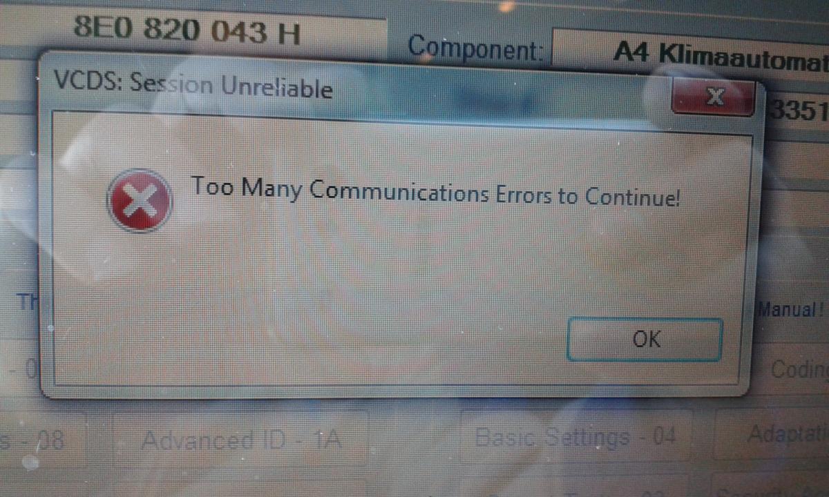

Allora provo exit e ritorno in engine ma il computer gira e "Vedi foto 4" ...

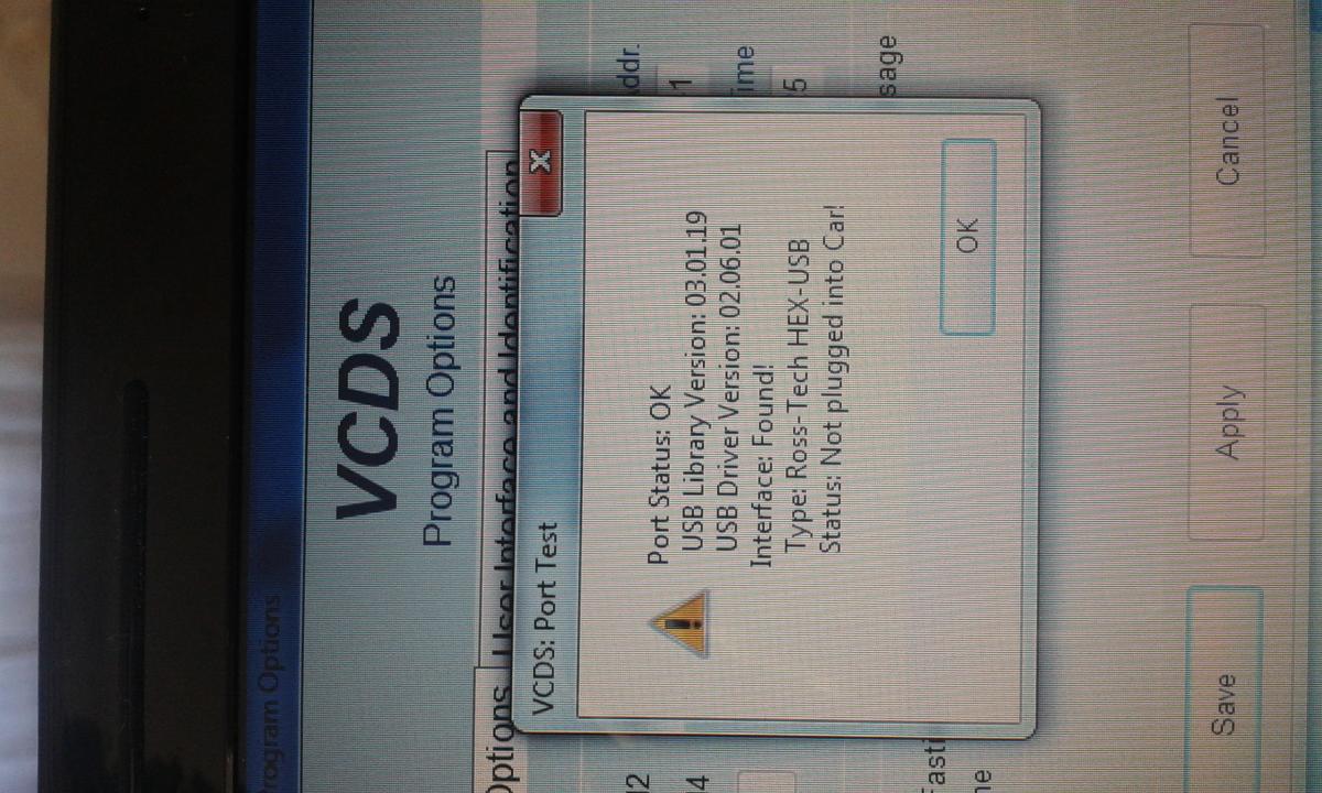

Poi rientro in opzioni e test :"Vedi foto 5"
Provato mille volte ma:,, entra pero non posso far niente poi mi da errore connessione..... provato a spegnere e riaccendere ma niente sempre uguale ...

Penso sia il cavo a questo punto. Non c'è altro. Se ti dà già CAN-Not Ready vuol dire che l'interfaccia non funziona a dovere perché anche senza connessione all'auto i test vanno a buon fine e ti da "Not Plugged info Car" come è giusto che sia.
