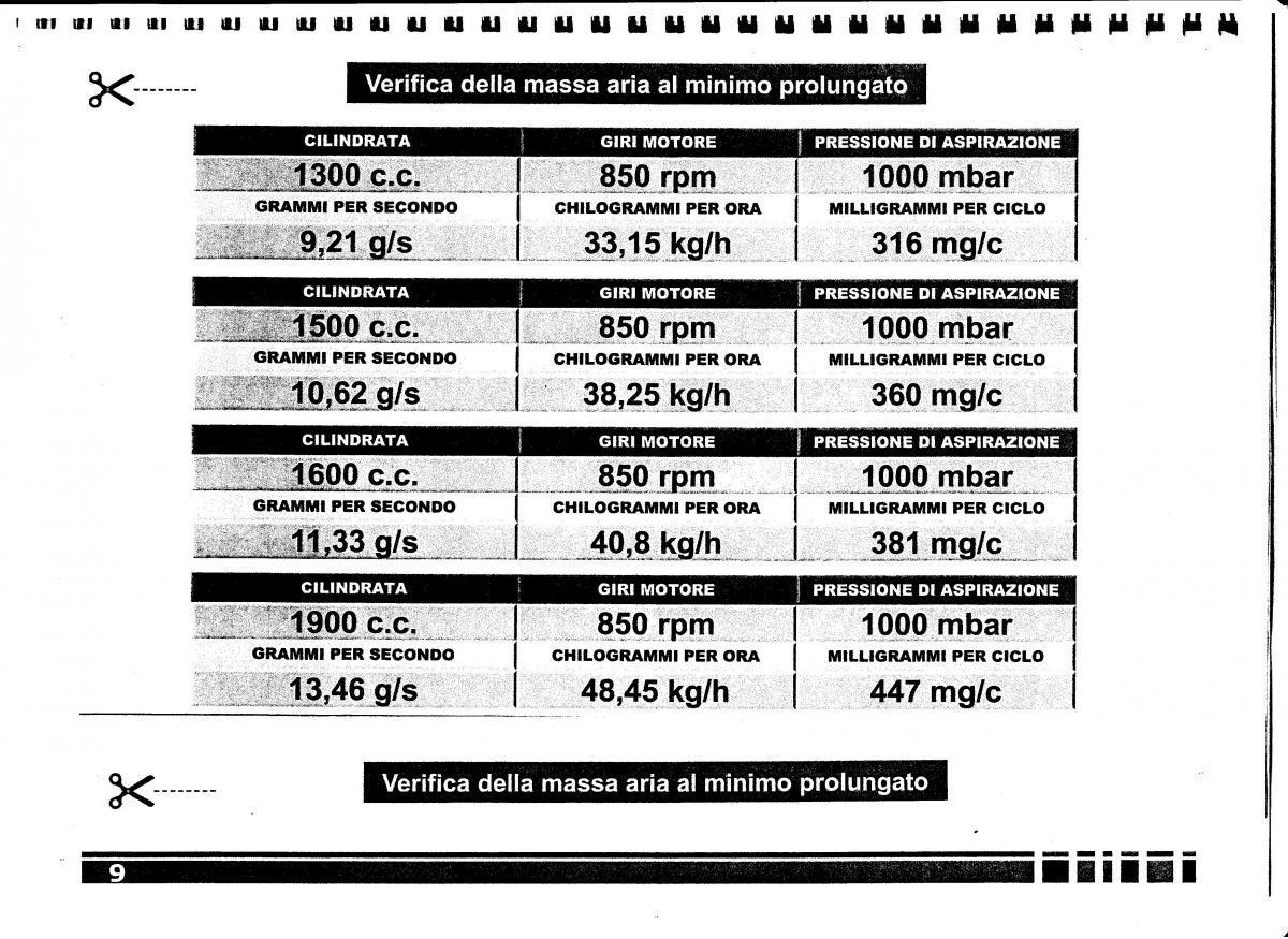

guarda questa tabella se l'egr è chiusa con motore al minimo (850 giri) la massa aria aspirata deve essere o 9,21 g/s o 33,15 kg/h oppure 316 mg/c io ti consiglio di entrare in eobd generico li la massa aria la vedi in g/s ed è più affidabile come dato, visto che a volte le diagnosi multimarca sbagliano le conversioni.............
post-16649-0-58857600-1413832258_thumb.j
Il valore di 275 è in mg/i su Multiecuscan quindi sarei anche al di sotto della massa d'aria presunta. A dire il vero se calcoliamo che la tabella riporta il valore per un minimo di 850 giri e il mio sta a 800 potrei pensare di rientrare nei valori da tabella.
