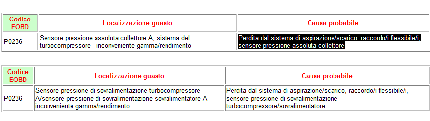

come da titolo con il mio autocom ho letto. cod guasti fiat grande punto 1.3 multijet 90 cv e mi è apparso cod sconosciuto 0236 ho visto anche su auto data ma nulla da fare non me lo da qualcuno mi aiuta???
ciao il p0236 è il sensore pressione assoluta collettore.....................
post-16649-0-45518500-1413538768_thumb.p

indica anche perché sei indotto a fare la diagnosi.  quale problema ha la vettura????
