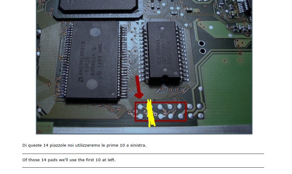

salve a tutta la cumunita ho comprato un ktag clono con dima volevo sapere il collegamento esatto degli aghi e la loro quantita per ogni schedino... su bosch ho saldato tutti gli aghi e corretto dal forum vedo che molti il pin 3e4 non vengono saldati se collego alla centralina con tutti gli aghi la brocio pin 3 massa e 4 dsgk collegati.....mentre per delphi quanti aghi ....per magneti ...per siemens....quanti aghi e la loro collocazione
se i i pin 3 e 4 non sono connessi funziona ugualmente !
basta guardare lo schedino bosch e vi accorgerete che non servono a niente !

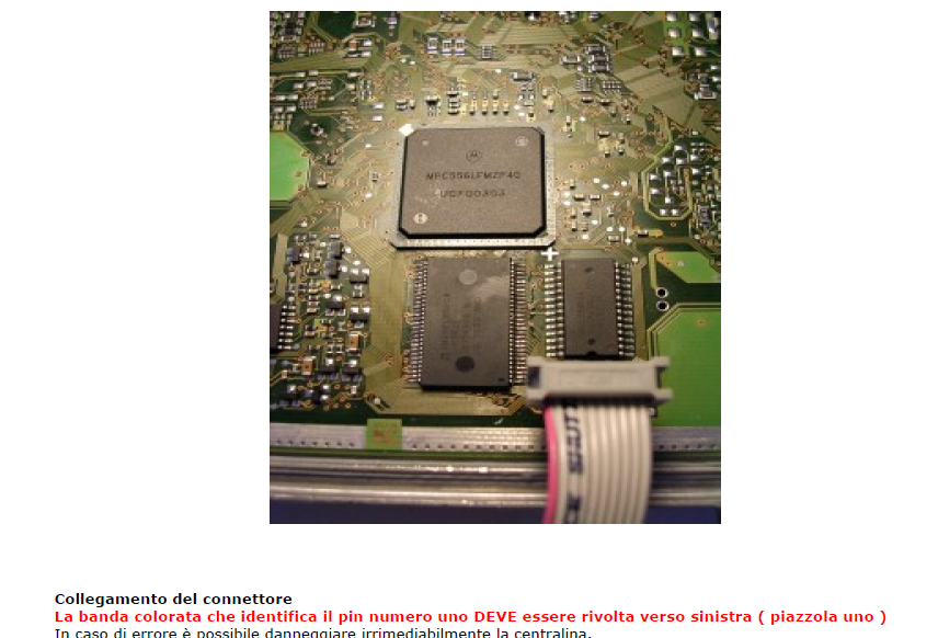

scarica l'allegato che ho postato.....
grazie ancora a tutti e in particolare ad alien 2011 per  l allegato... stamattina fatto il mio primo bdm edc 16cp34.....tunque per edc ktag i 12volt li da lui mentre per gallo il piu 12v lo da interruttore a parte....grazie
