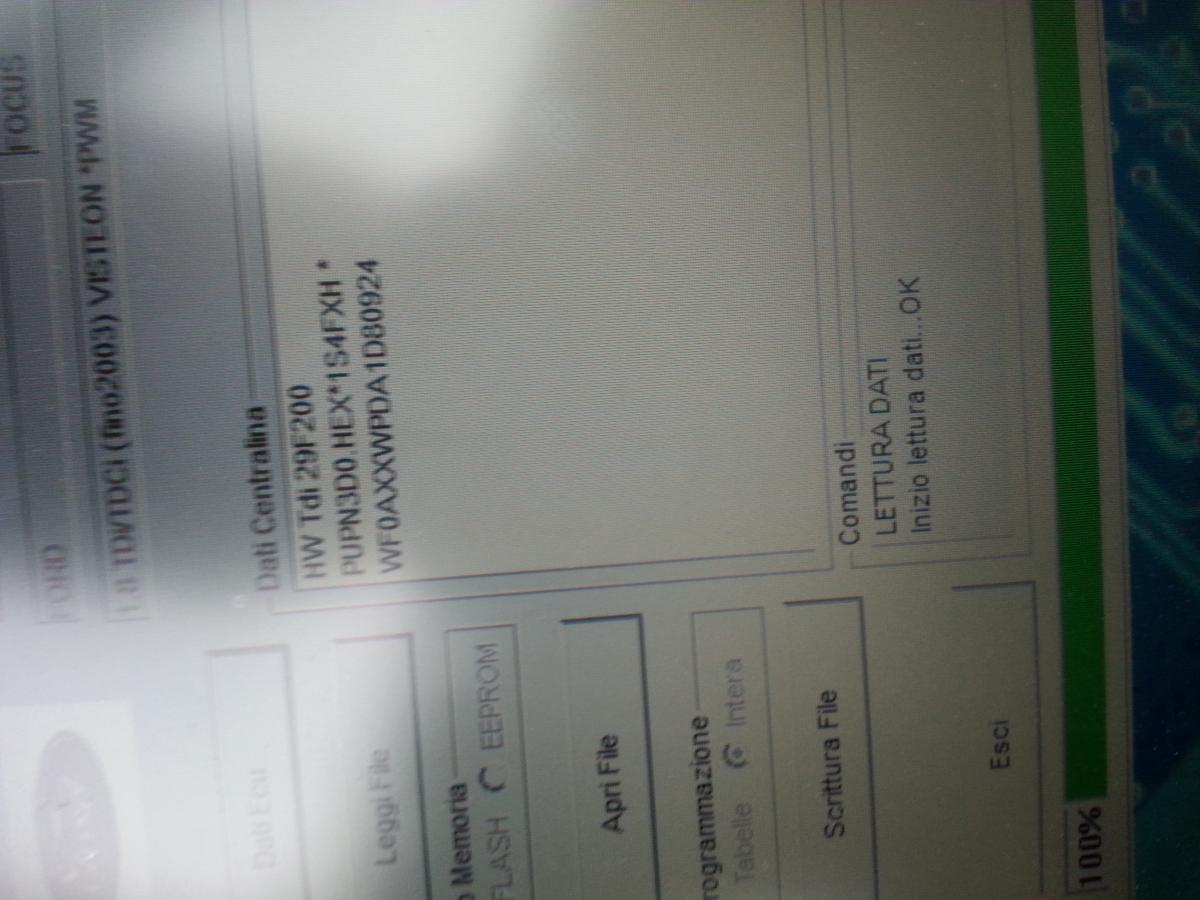

ciao a tutti ieri ho provato a leggere la focus 1.8 tdci  115cv  del 2002 di un mio amico con il gallo v54
monta centralina   visteon 1s4f-12a650-xh  boot
allora  collego il gallo  faccio lettura dati tutto ok
leggi file mi fa scrivere il nome da salvare e procedo
poi, spegni quadro e premo ok
accendi quadro e premo ok
sembra che legge, poi scrive file letto
ma il gallo si riavvia e non salva nulla
ho provato diverse volte ma sempre uguale
ho letto in giro che questa ecu si dovrebbe fare in obd
una cosa simile era succeso a me con un ford transit 2.4 visteon con st poi  o scelto l'altro driver e a letto un file di 320kb in 25+- minuti.Riprova che lo deve legge .Io con gallo v53 o letta.
Fai una foto con dati ecu  cosi vediamo pure noi che ti dice.
