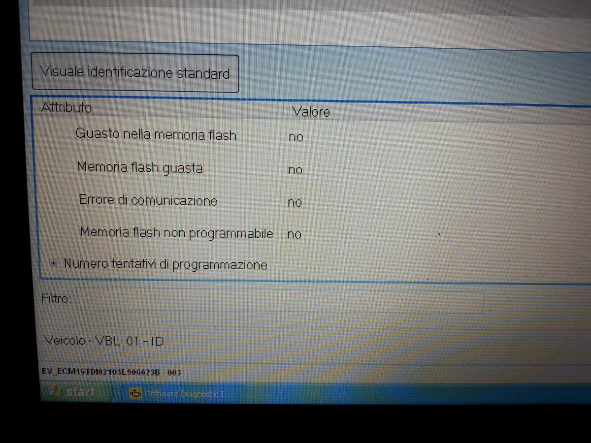

io prima di riscrivere il file ho fatto una prova prima con KTS ma non ho trovato info a riguardo sullo stato della programmabilità della ecu
allora ho provato con l ODIS e facendo identificazione ho trovato queste info
post-11888-0-93753500-1413452768_thumb.j
e da qui secondo voi si può dedurre gia che si la ecu è sbloccata??

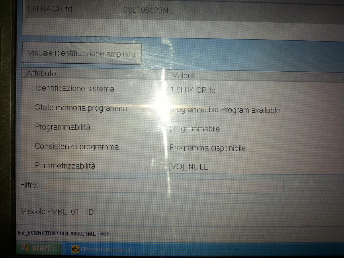

altro....oggi mi è entrata un altra identica auto....e per curiosità ho fatto l identificazione sempre con odis e ho trovato altre info riguardo la programmabilità della ecu...
post-11888-0-47300600-1413453235_thumb.j
da qui secondo voi....fareste lo stesso la procedura di sblocco?
