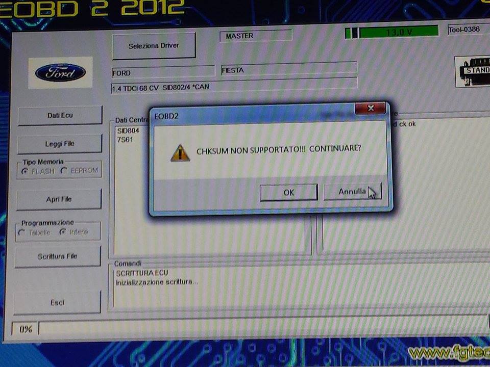

salve da poco o comprato un galletto v53 clone di ottima fattura o provato a fare le due prime scritture su fiat punto jtd e ford fiesta cdi 1.4 68cv  ogni volta che vado a scrivere il file modificato con titanium vado per caricare e mi da CHKSUM non supportato!! continuare ??  posto la foto magari e normale. su la punto o fatto continua dato che un auto cavia e non mia dato problemi ma su la fiesta dando continua mi da dei problemi lauto non parte poi ri carico file ori e tt ok ma quando provo la car mi accorgo che non va bene sembra che si strozzi  cosa può succedere ??  e normale che mi dia questo errore ogni volta che scrivo un file mod ??  attendo notizie grazie mille

quello è un messaggio di avvertenza ! significa che il gallo non corregge il checksum durante la scrittura !!
se il tuo file ha il checksum ok l'auto parte comunque !! se invece il checksum è errato non parte

comunque ho capito perchè il gallo non ti funzionava !! è semplice il tuo è un v54

ok ma come avrai ben capito il tuo non è un v53 ! ci credo che stavi impazzendo !! , il tool 0386 è il v54

Guarda che il galletto su quelle centraline il chk lo calcola.
Fatta una giusto ieri

Non ti corregge il cks perchè usi un clone di mmmerda, se ti prendi il Gallo vero la fai in obd e con tutti i vantaggi
