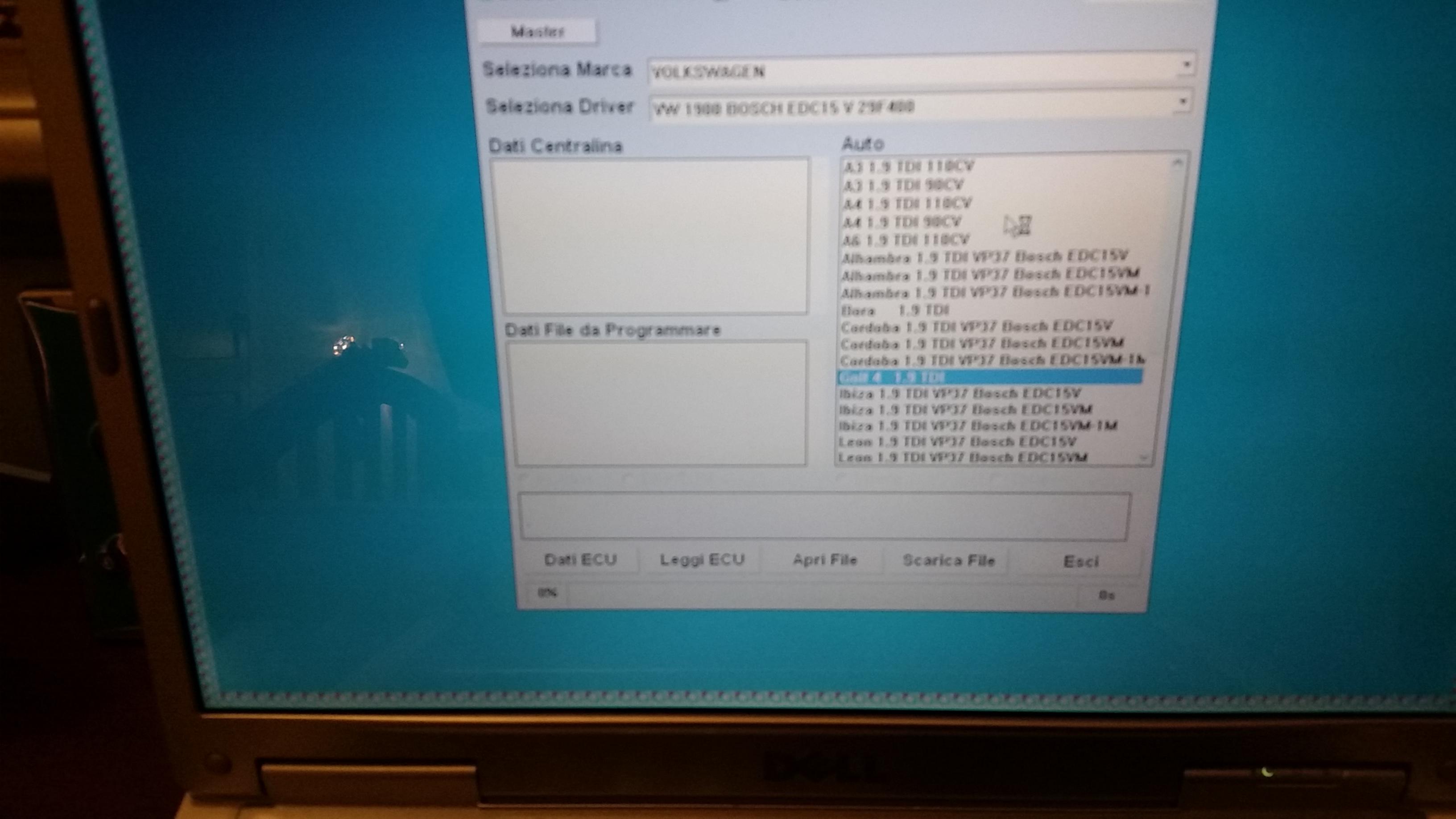

Salve, ho provato a leggere con galletto una golf 4 tdi 110cv del 2000 ma nonostante sembra che vada tutto a buon fine, dopo un pò che è in lettura mi da errore cambio velocità. Dovrò togliere il fusibile 11 secondo voi? Cosa comporta?

secondo me hai sbagliato a selezionare il driver.

Io le facevo con il kvp2000 ma di sicuro anche con la attrezzatura che hai postato in foto si .
il driver dovrebbe esse EDC15V e EDC15P per le successive.
Te ho visto che sulla tua attrezzatura usi drive fiat. Non hai un driver dedicato?
