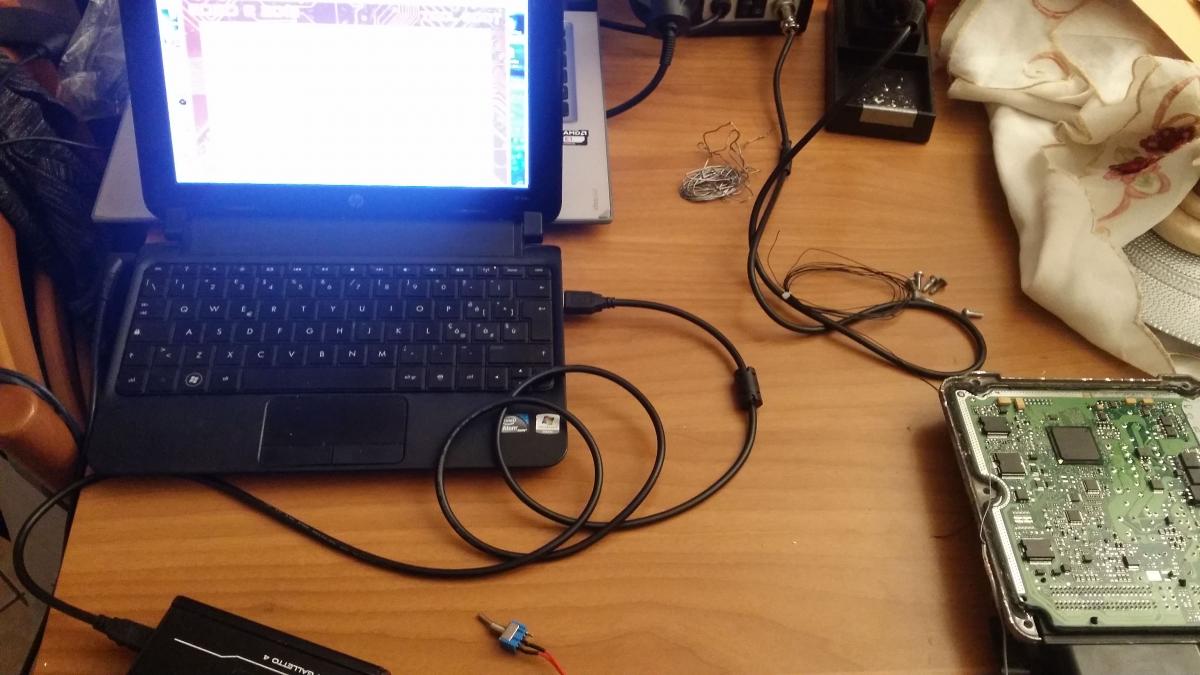

Mario Musardo Inviato 14 Ottobre 2014 Condividi Inviato 14 Ottobre 2014 Io ho il gallo originale da quando è uscito eobd2 sempre alimentato con Jack diretto sul gallo per edc17 e ne ho fatte una valanga. Alimento sul cavo solo x Marelli in bdm.Doppia alimentazione per Bosch sia interfaccia che schedino. O sbagli boot o Pin out o è la ecu ad avere problemi Quoto, e' quello che sto' dicendo dall'inizio, io lo utilizzo così è mai avuto problemi. Link al commento Condividi su altri siti Altre opzioni di condivisione...
meccano85 Inviato 17 Ottobre 2014 Autore Condividi Inviato 17 Ottobre 2014 lunedi mi arriva il k-tag vediamo se con quello riesco........ma devo farla sempre in boot oppure il ktag legge dalla porta bdm con apposito schedino? Link al commento Condividi su altri siti Altre opzioni di condivisione...
Infinity Performance Inviato 17 Ottobre 2014 Condividi Inviato 17 Ottobre 2014 la fai in boot Link al commento Condividi su altri siti Altre opzioni di condivisione...
meccano85 Inviato 17 Ottobre 2014 Autore Condividi Inviato 17 Ottobre 2014 ok speriamo ma dubito........4 galli e un kess (vabbe cloni) non vanno in boot........la cosa strana che mesi fa stessa centralina di un bmw uguale l'ho fatta tranquillamente con un vecchio v53 con la chiavetta dongle........e adesso nulla........ Link al commento Condividi su altri siti Altre opzioni di condivisione...

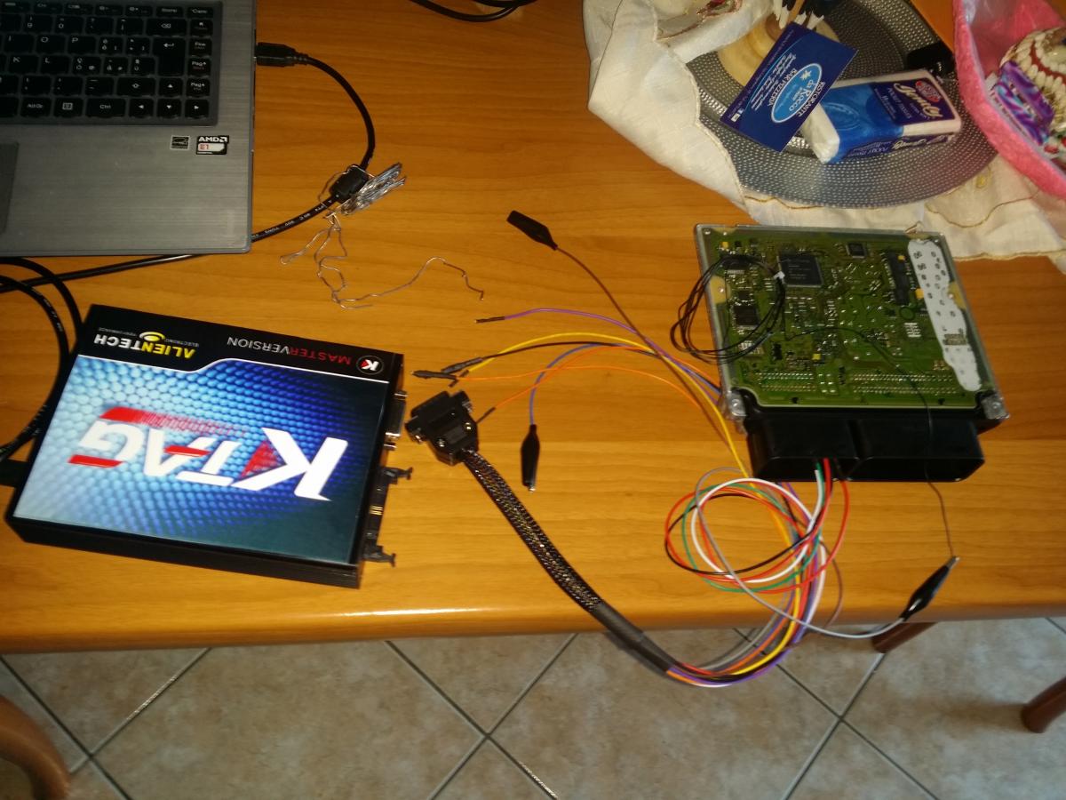

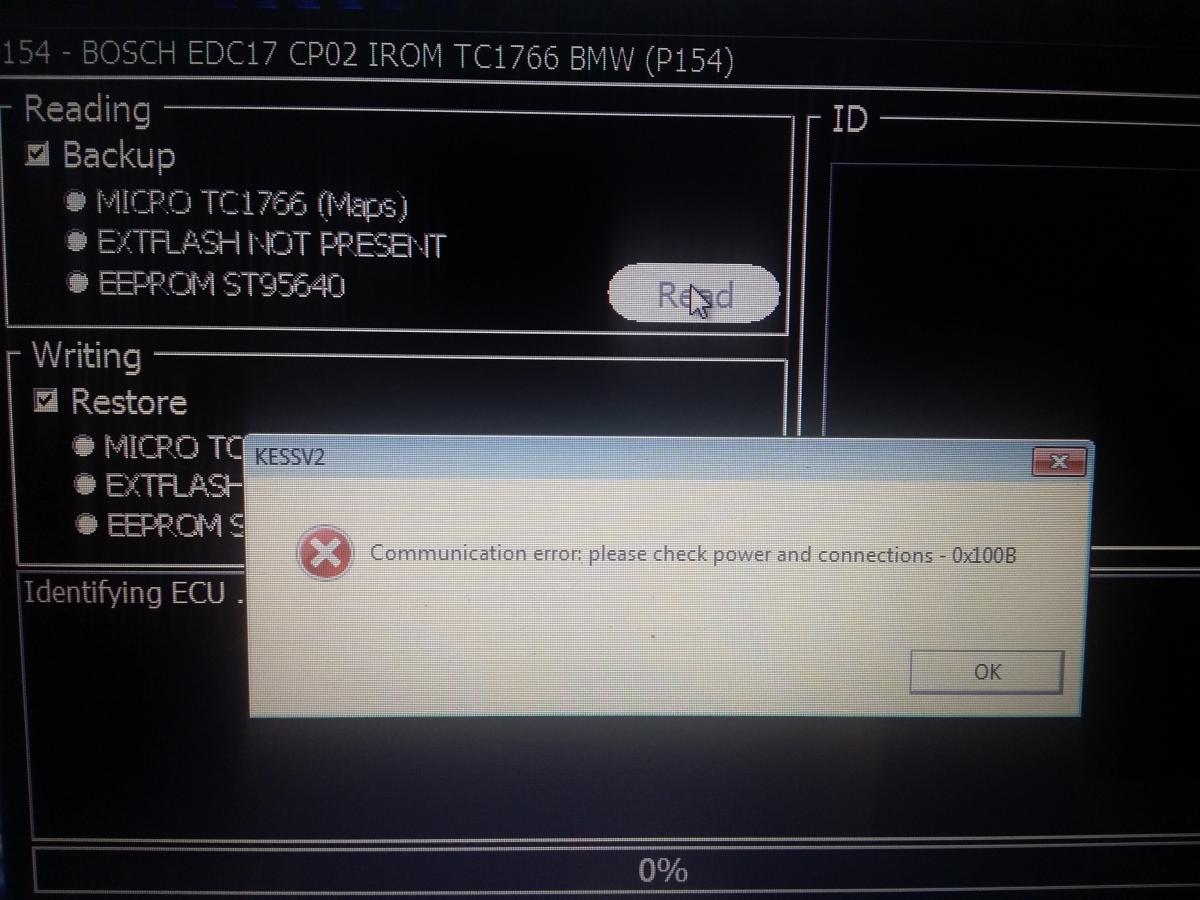

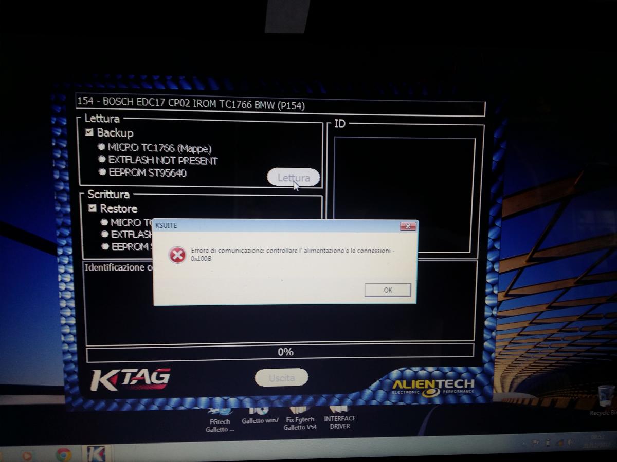

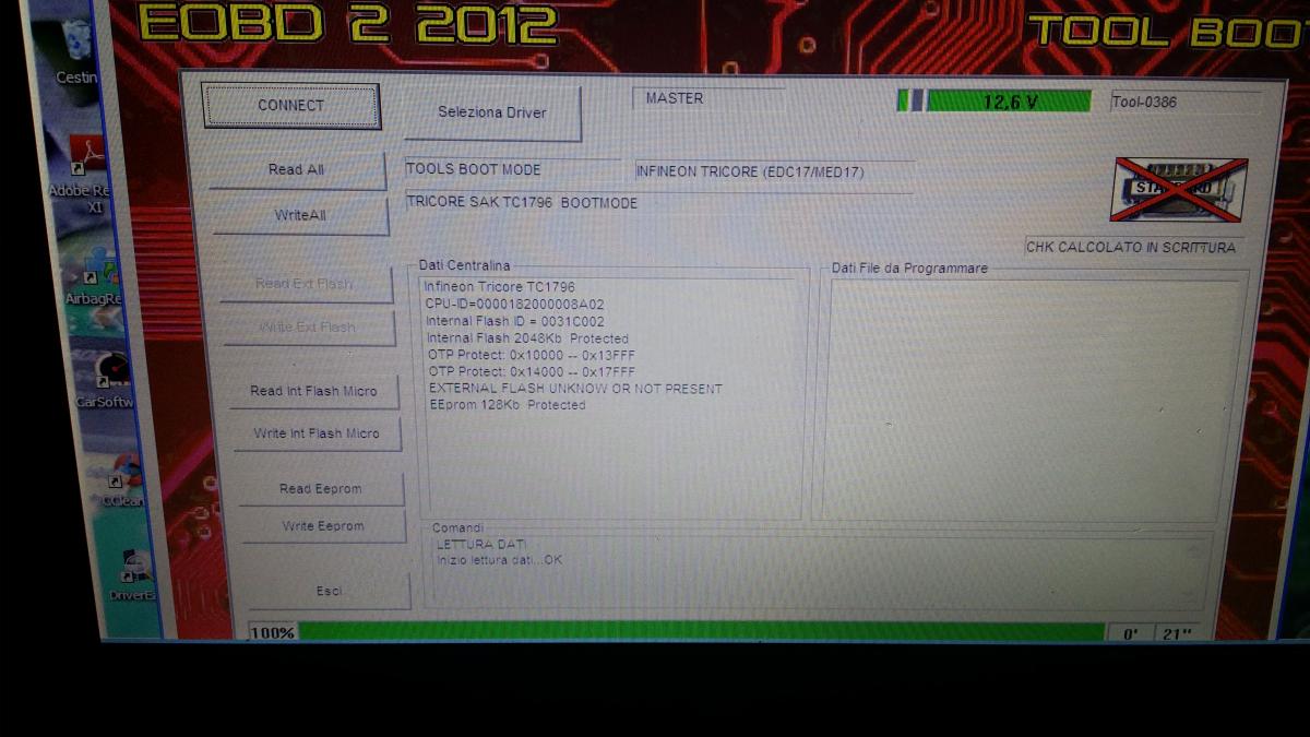

meccano85 Inviato 21 Ottobre 2014 Autore Condividi Inviato 21 Ottobre 2014 aggiornamento mi è arrivato il ktag e ho provato in tricore ma non va e mi da questo errore a sto punto dopo aver provato con 4 galletti - 1 kessv2 - ktag penso che ha problemi la ecu..... Link al commento Condividi su altri siti Altre opzioni di condivisione...
meccano85 Inviato 21 Ottobre 2014 Autore Condividi Inviato 21 Ottobre 2014 su dispositivi me lo riconosce come data loader quando faccio leggi non ci sono i 12 v sul cavo db15......il ktag l'ho alimentato dal jack a 12v.........il led verde non si accende mai.......il rosso solo quando collego il 12v logicamente Link al commento Condividi su altri siti Altre opzioni di condivisione...
meccano85 Inviato 21 Ottobre 2014 Autore Condividi Inviato 21 Ottobre 2014 ok sono riuscito a far riconoscere interfaccia mi tira fuori i 12v e si accende anche il led verde in lettura ma mi da un altro errore in lettura come da foto.....da bdm non si puo fare vero? servono gli schedini? Link al commento Condividi su altri siti Altre opzioni di condivisione...

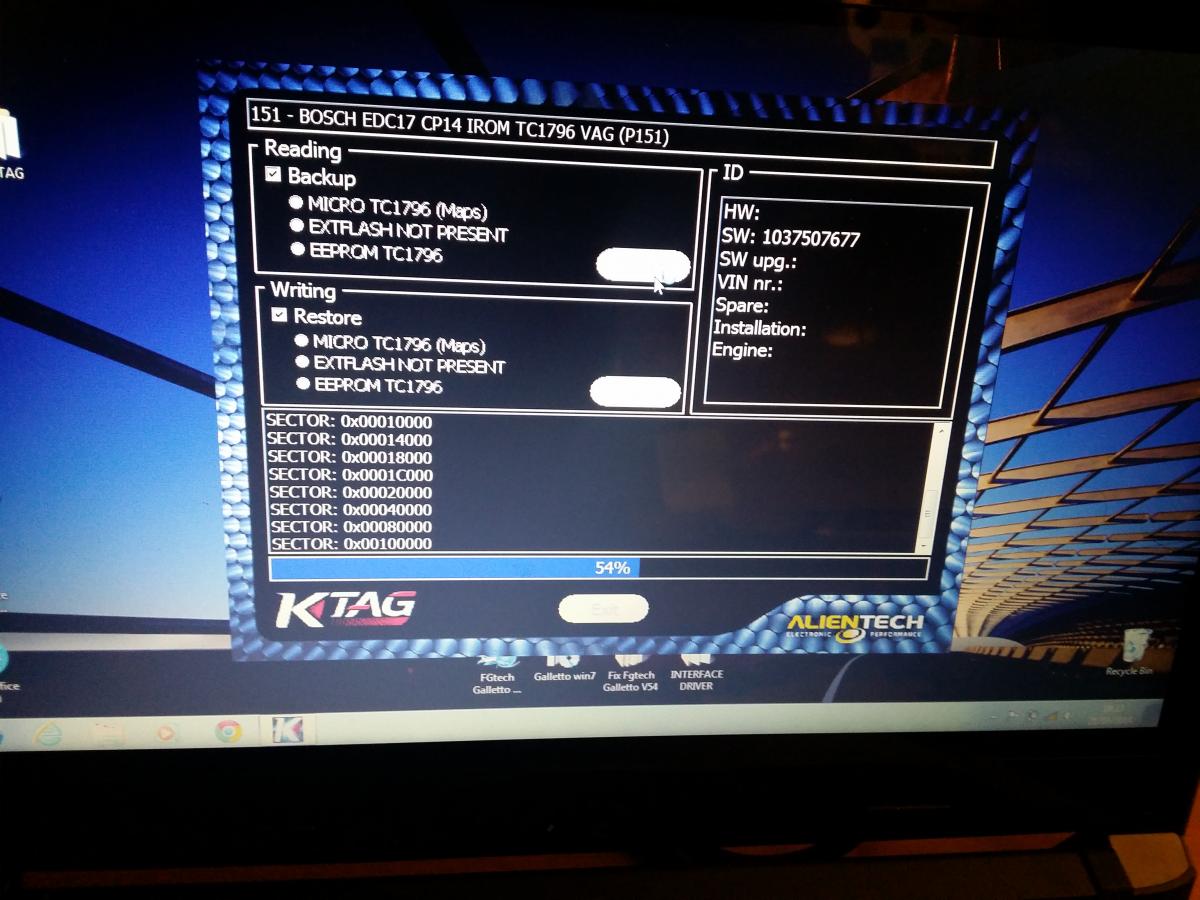

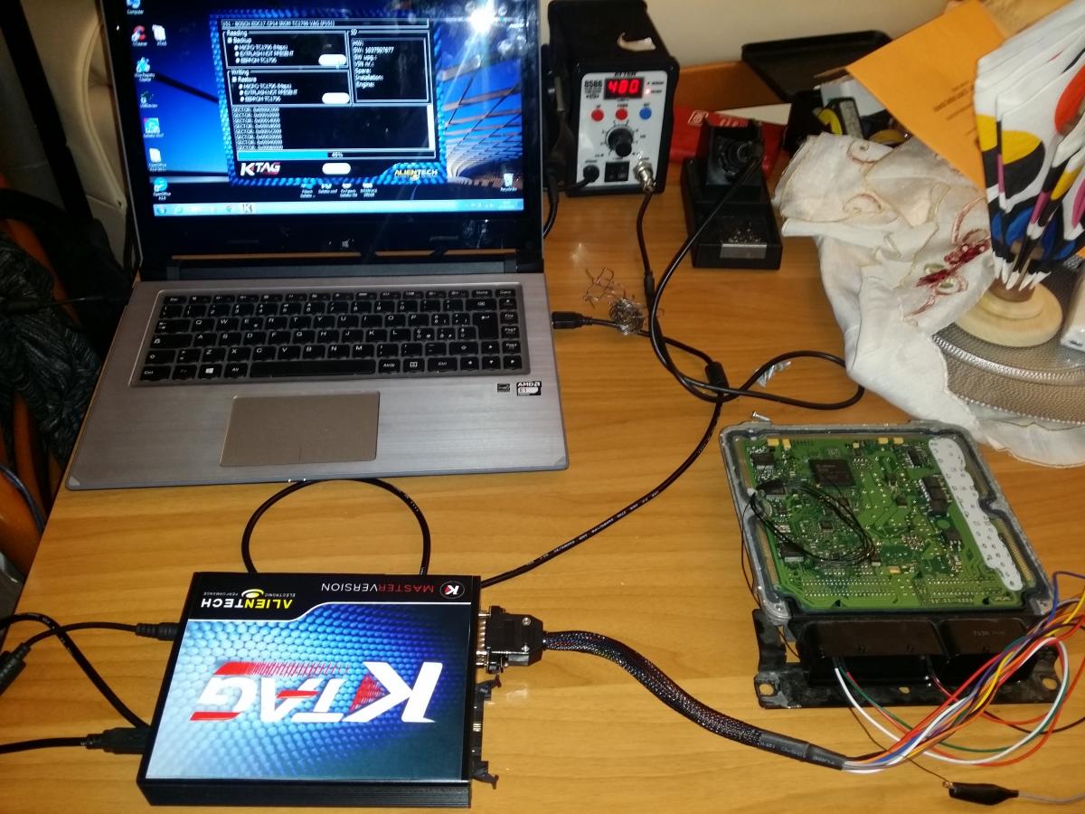

meccano85 Inviato 21 Ottobre 2014 Autore Condividi Inviato 21 Ottobre 2014 alla fine ho mollato in boot non si riesce a fare 4 galli 1 kessv2 e 1 ktag niente da fare invece vi allego foto di una lettura e scrittura con galletto e ktag di una ecu edc17cp14 vw passat 140cv quindi i tool vanno bene.......ma che dite di provare in obd la ecu bmw edc17cp02 oppure è rischiosa?? Link al commento Condividi su altri siti Altre opzioni di condivisione...
giasan Inviato 22 Ottobre 2014 Condividi Inviato 22 Ottobre 2014 puo darsi che si sia cotta la centralina Link al commento Condividi su altri siti Altre opzioni di condivisione...
GF PowerPerformance Inviato 22 Ottobre 2014 Condividi Inviato 22 Ottobre 2014 Se sei sicuro che le interfacce sono perfette, allora il problema è riconducibile o a errori di collegamento o alla ecu. Il fatto che i cloni funzionino in tricore su ecu vag non esclude un difetto delle interfacce, purtroppo a volte già le originali peccano, quindi ti lascio immaginare i cloni quanto possano essere affidabili. Le edc17 bmw sono ecu abbastanza semplici da gestire in tricore, ma a volte su queste i clone non vanno come dovrebbero. Nel tuo caso, non saprei dirti... hai provato a rimontare la ecu sull'auto? Parte e funziona senza problemi? in diagnosi trovi errori? Se la ecu è del 2008 potresti anche rischiartela e farla da obd, ad ogni modo io non mi fiderei a procedere in quanto già hai avuto modo di notare che le tue interfacce su questa ecu in particolare non è suo agio Link al commento Condividi su altri siti Altre opzioni di condivisione...

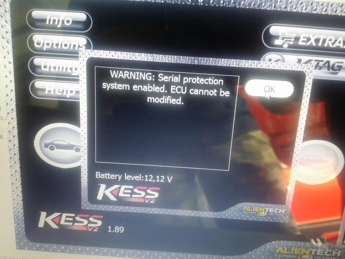

meccano85 Inviato 22 Ottobre 2014 Autore Condividi Inviato 22 Ottobre 2014 ieri ho provato a leggere una edc17cp14 in seriale e mi ha avvisato il kessv2 che non poevo farla. .....se è antitunig pure questa edc17cp02 non dovrebbe fermarsi prima di scrivere? Link al commento Condividi su altri siti Altre opzioni di condivisione...
Mario Musardo Inviato 22 Ottobre 2014 Condividi Inviato 22 Ottobre 2014 Il Bmw è stato immatricolato 11/2007 e non risultano aggiornamenti,( si puo' fare in seriale ) ma non ti fidare, dato il problema che hai avuto Link al commento Condividi su altri siti Altre opzioni di condivisione...
meccano85 Inviato 22 Ottobre 2014 Autore Condividi Inviato 22 Ottobre 2014 ma se si blocca non si recupera in ricovery. .....? e se provo almeno solo la lettura per vedere se è tutto ok?? Link al commento Condividi su altri siti Altre opzioni di condivisione...
