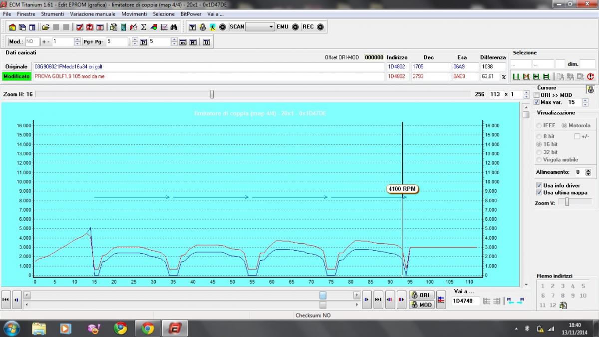

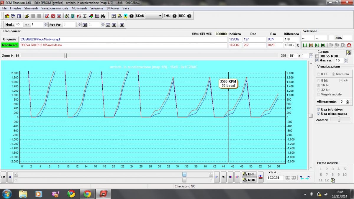

ciao a tutti vorrei sapere le vostre considerazioni per questa mappa specialmente a me interessa che l'auto vada di coppia e potenza sempre uguale anche con il cambiar delle temperature esterne....accetto ogni consiglio grazie
mappe prova.rar
ragazzi tengo a precisare che iniezione, arricchimento, coppia e stato fatto dal limitatore io ho solo toccato il turbo per fare qualche prova dato che c'era un'incremento solo di 30 punti e non erano state toccate neanche le mappe relative al cambio di temperatura! vi dico anche ho abbassato il limitatore di coppia e provato a scrivere la mappa ma ora mi entra una sorta di limitatore a 4100 giri come un taglio gasolio come si spiega??????? mica ho toccato gasolio??
grazie dei vostri consigli ragazzi! pero lasciando stare il fatto che ho per prova ho voluto toccare il turbo perche in origine e tutto a +30 punti contando che io non sono a favore del mio preparatore specialmente ora che mi state dicendo che la mappa e fatta male pero a dirvi la verita la macchina va quanto un 2.0 140tdi (testato) non fuma un filo e il bello e che consuma molto di meno dell'originale!!!! non so come spiegarmelo
Il tuo preparatore sapeva cosa toccare.
difatti non sono state toccate le durate che sono gia regolate per 60mg visto che lui al max te ne ha fatti richiedere 53 e la prex obiettiva del turbo erano solo 30 punti perchè per 53mg bastava quella pressione (la tua prex originale per un afr17/1 basta per 57mg)
unico punto non valido è l'ultimo break del lim di coppia messo a 4150giri.

grazie per tutti i consigli e le considerazioni ragazzi... diciamo che io non pretendo troppo dalla mia car ma gia il fatto che rispetto originale e cambiata dal giorno alla notte e anche il fatto che consuma effettivamente molto meno sono gia contento...
per il fatto che non e valido il valore di coppia messo a 4150 cosa comporta di negativo? faccio danni?
Diciamo che il preparatore ha cercato di ottimizzare ciò che la casa madre aveva limitato senza andare oltre e vista la soddisfazione di Alessio direi che ci è riuscito. Quel breakpoint secondo me gli è scappato perché per me non ha molto senso fatto così.

a questo punto alessio io dico la mia ed è che ti è stato fatto un lavoro discreto per le tue esigenze
poteva anche dare qualcosa in + modificando anche i tempi.
con questo non è che la mappa è fatta male ma anzi con semplici mod ha soddisfatto le tue esigenze in pieno.
ogni'uno di noi ha una tipologia per mappare io l'avrei fatta diversamente.

Veramente il limitatore di coppia da quanto è scritto nei primi post era stato modificato da alessio105 infatti c'è un errore nel Break dell'asse giri
Ragazzi leggete beneeeee alessio105 cioè io ho scritto che io ho toccato solo il turbo il resto iniezione , coppia e arricchimento gli ha fatti il preparatore ... C e scritto che gli ha fatti il limitatore xk ho sbagliato digitando ma è scritto ben chiaro cosa ha toccato io ..
