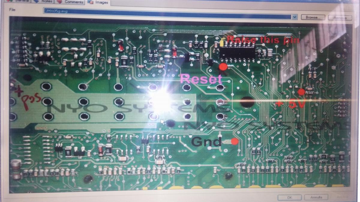

in nyo mi da questa info:
Dash is made in VDO
data are stored in eeprom 93C86
SAM (BSI) module :
data are stored in processor motorola HC9S12DG256 QFP112 Mask 3L40K
Con UPA posso leggere on board la 9s12dg256
per l'eprom dash si trova sotto circuito lancetta contakm ma la vedo fragile a toglierla per accedere al circuito mi date consigli
