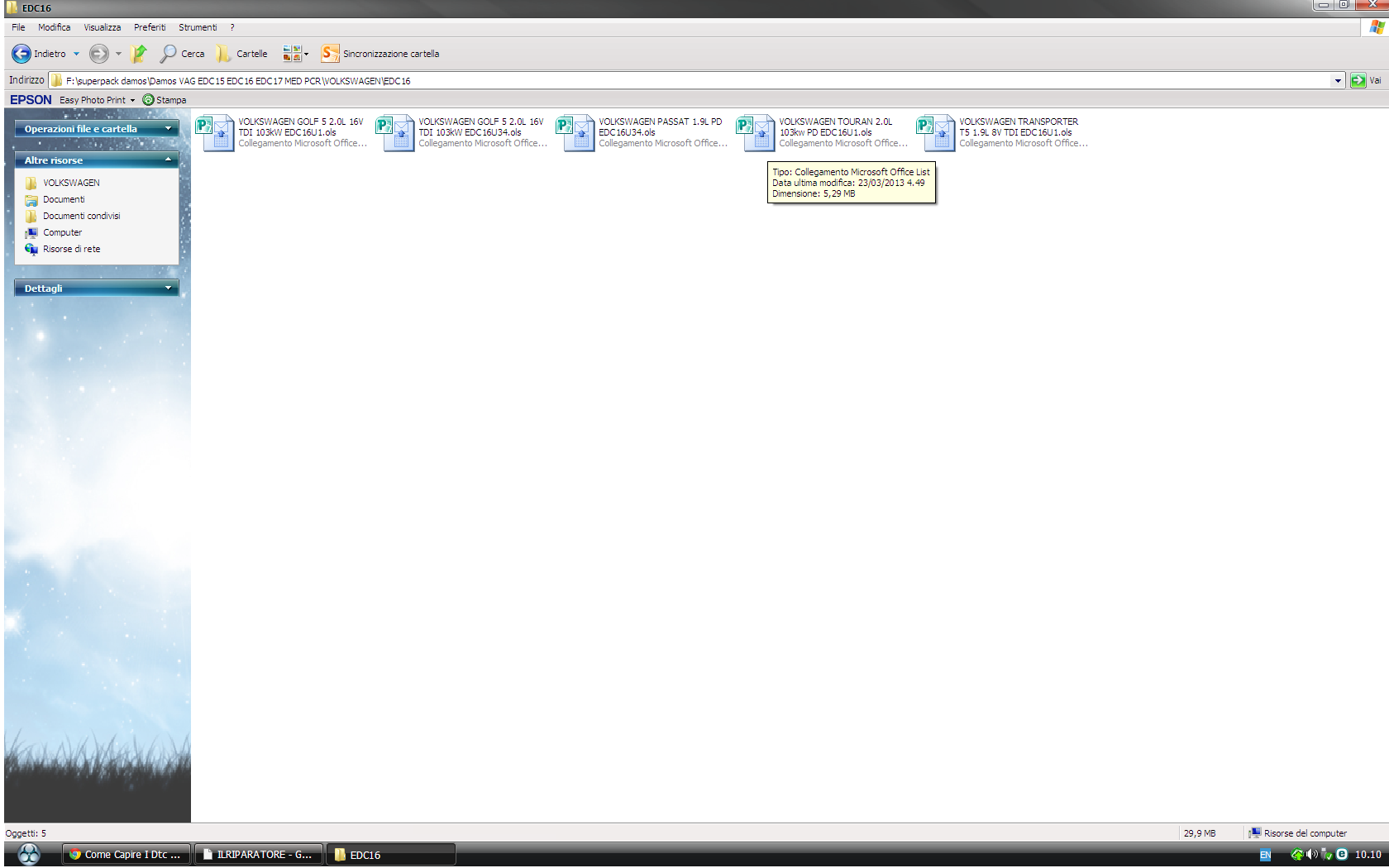

Ho scaricato l'ultimo "mega Pack" di damos che Cniky ha gentilmente messo a disposizione,
ma purtroppo o per mia incompetenza o per altro quando voglio importare il damos per VW Touran 16U1 WinOls non vede nulla.
I file ci sono e sono .ols ma sembrano un collegamento a Office Publisher.
Che vuol dire?. Come posso risolvere?
In allegato ,quello che c'é nella cartella
Grazie

ciao wailer io dico la mia (magari non è giusta ma è l'unica che mi viene in mente) magari per un errore di windows o un tuo errore quache volta hai aperto qualche file ols con publiscer spuntando inavvertitamente "usa sempre il programma selezionato per aprire questo tipo di file" e adesso vuole sempre aprirli con quel programma, prova con il tasto destro del mouse "apri con" e dalla lista programmi scegli winols (se non c'è nella lista usa la finestra browse) scusa magari sono cose che sai già, però se non le sai può essere un aiuto.

questo non é successo. Ti diro di piu i damos M.Marelli con la stessa icona ed estensione li apre
Anche a me li associa a publisher ma se li apro da winols vanno benissimo. Ma tu hai i file .ols o gli a2l?
quelli che riconosce e carica sono solo i.DAM e e i .a2l.
quelli che non vede sono i .OLS. Ma é curioso il fatto che altri file .OLS con icona identica li vede e li carica tranquillamente.
Quindi ripeto che il problema si riferisce solo ai file .ols contenuti nel  SUPERPACK DAMOS
