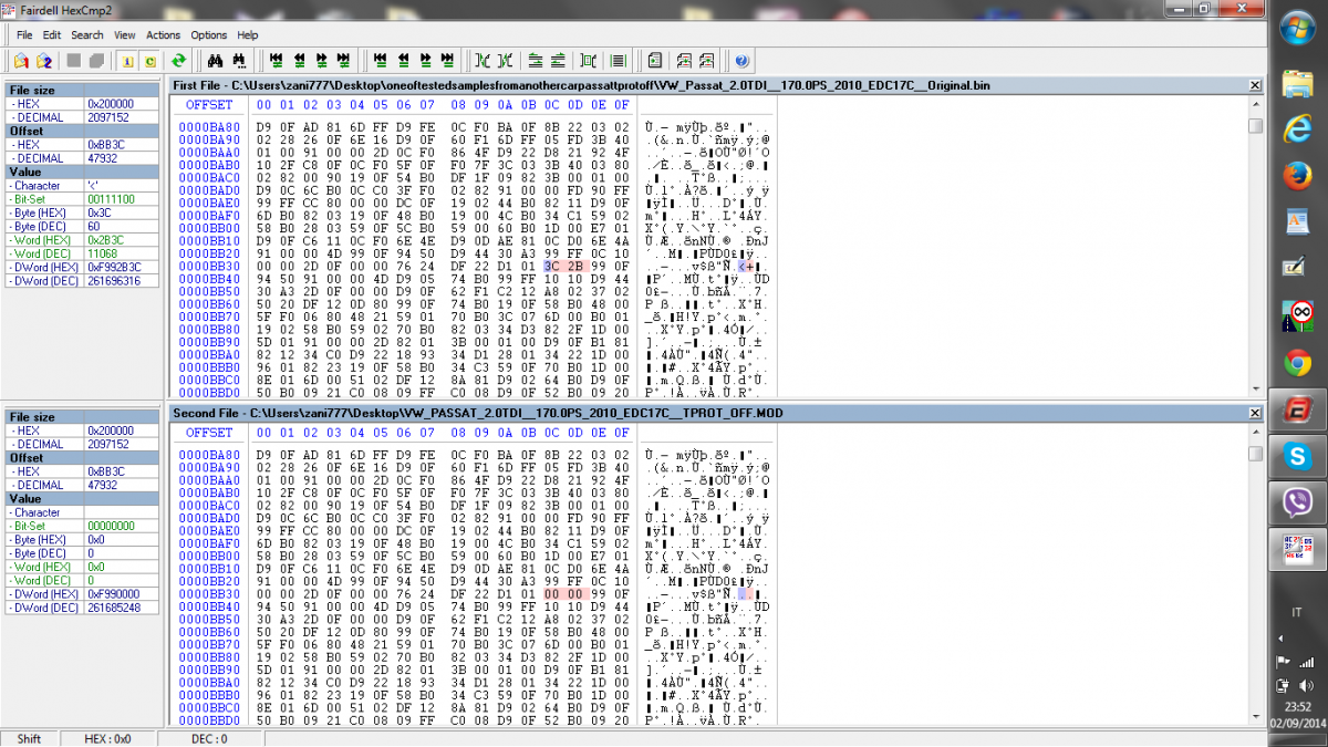

Salve a tutti,in questi giorni mi e capitata per le mani una mappa di una passat 170 cv con edc 17cp14 con fatto antituning off in modo che si po scrivere in serial.La mia idea e di postare qui altre mappe con antituning off in modo che ci riusciamo di trovare la logica(individuare la stringa giusta) per poter modificare la mappa dopo che la abbiamo letto in boot la prima volta.Posto i due file e una foto con la differenza in esadecimale.

Mi ha incuriosito la trovata di Zani70 ma stranamente nn ho visto nelle risposte delle conferme sul funzionamento della teoria di
Zani70. A questo proposito vorrei chiedere a coloro che hanno partecipato alla discussione se hanno notato che oltre che nella stringa incriminata e cioè 01 3C 2B 99 0F che nella sw postata aveva indirizzo 0BB30D, qualcosa è cambiata anche da 1FFE74 a 1FFEFF  e credo non sia da sottovalutare. Posto lo stesso file chiedendo gentilmente agli amici interessati di dare qualche risposta corretta.
