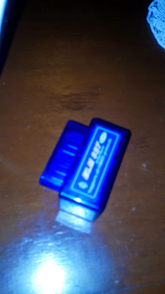

Buonasera ragazzi, per azzerare il service della mia croma ho comprato un mini elm 327 bluetooth. E' quello che ha una scatola esterna blu trasparente. Qualcuno mi sa dire se funziona con Fiatecuscan (che non ho)? E' necessaria qualche modifica allo strumento? e se si come diavolo si apre? Grazie a quanti vorranno aiutarmi.

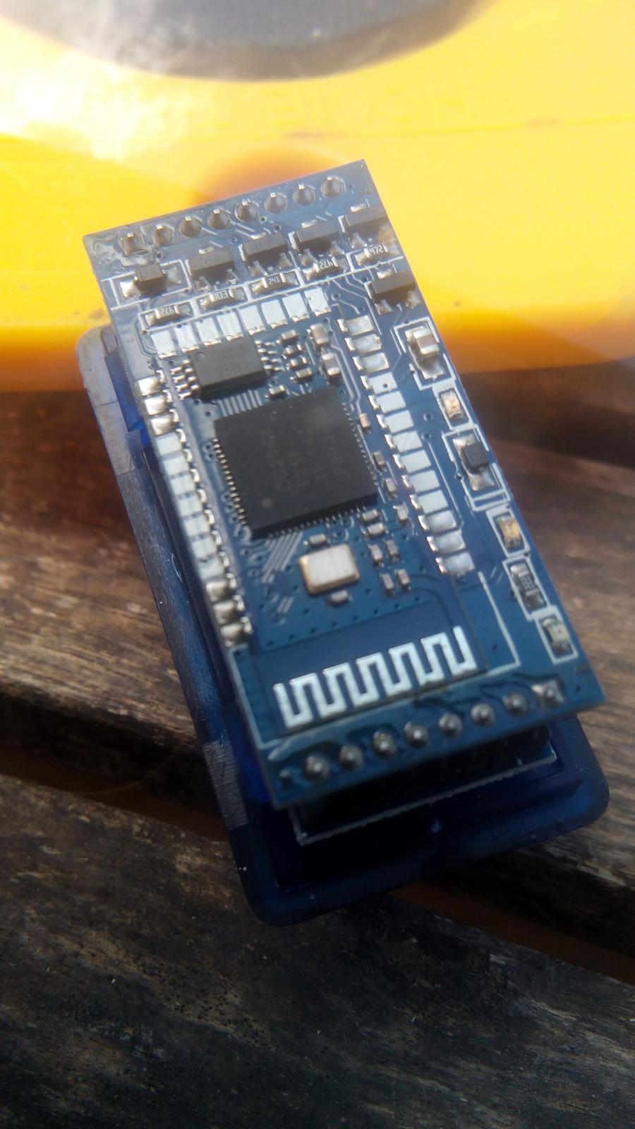

Ciao....devi togliere una resistenza per accedere al service
Ospite ichnusa

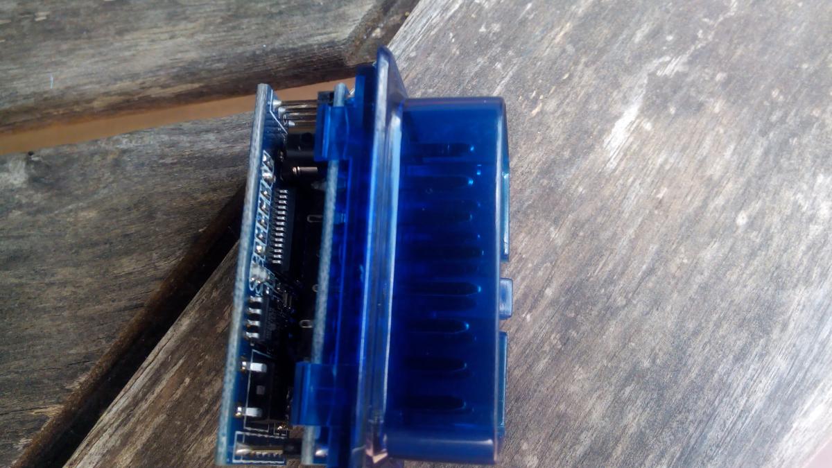

si, la parte posteriore si stacca...poi ovviamente con un pò di colla la riattacchi.
poi devi togliere la scheda per accedere alla resistenza che sta sotto e devi togliere la R2 c'è scritto 121 sopra...
Ospite ichnusa
Automan ti ho inviato un mp....
Ospite ichnusa

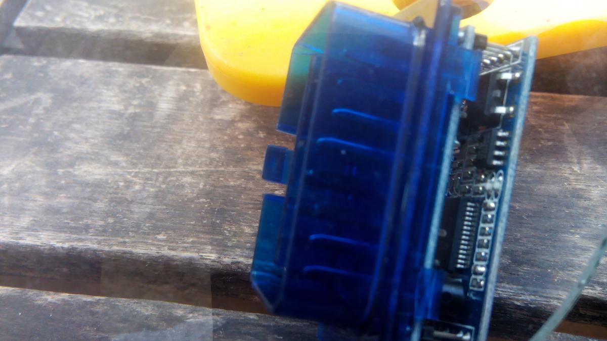

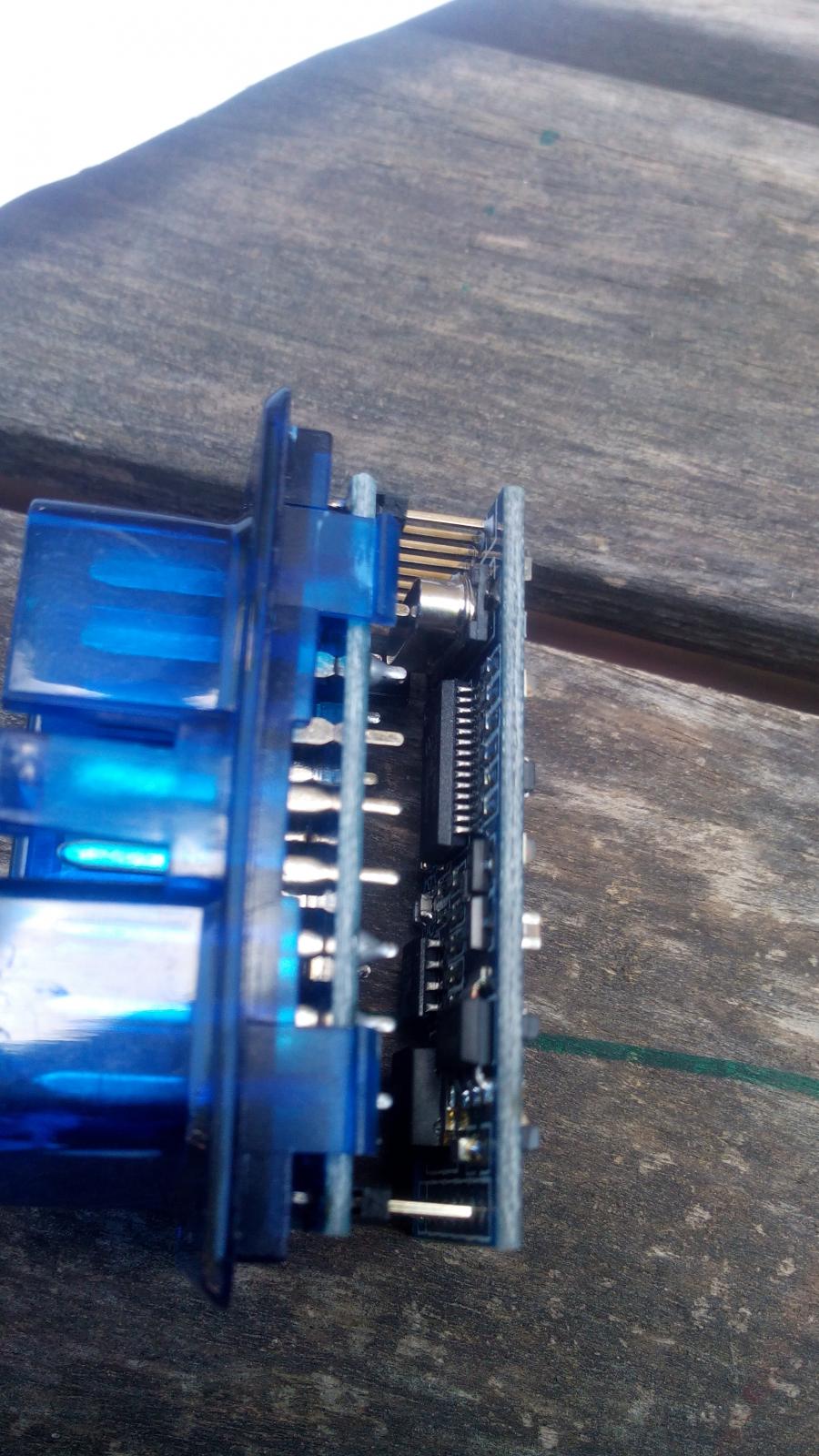

non devi dissaldare....sono incastrati nella scheda sotto...
dopo che la apri posta un'altra foto.
Ospite ichnusa

Oggi ho provato a staccare le due schede ma nulla a me sembrano saldati i 16 piedini. Se forzo troppo mi sa che spacco tutto. Comunque domani la porto da un amico perito tecnico e vediamo se ci riesce lui.
Ragazzi i 16 PIN erano saldati a voglia a tirare! Abbiamo dissaldato e sotto la prima scheda abbiamo rimosso la resistenza 121 l'unica. Rimontato tutto e reset service fatto. Grazie a tutti!
