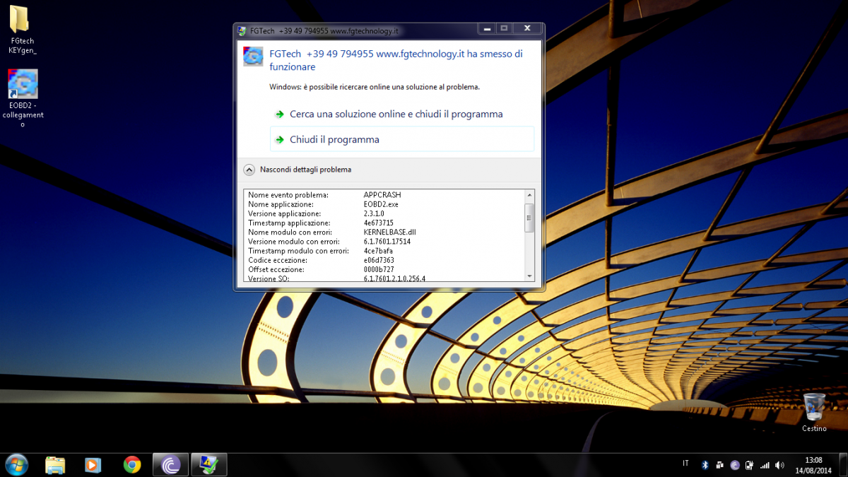

ora stranamente quando lo avvio mi và in crash riportando il seguente errore:
Firma problema:
  Nome evento problema: APPCRASH
  Nome applicazione: EOBD2.exe
  Versione applicazione: 2.3.1.0
  Timestamp applicazione: 4e673715
  Nome modulo con errori: KERNELBASE.dll
  Versione modulo con errori: 6.1.7601.17514
  Timestamp modulo con errori: 4ce7bafa
  Codice eccezione: e06d7363
  Offset eccezione: 0000b727
  Versione SO: 6.1.7601.2.1.0.256.4
  ID impostazioni locali: 1040
  Informazioni aggiuntive 1: 0a9e
  Ulteriori informazioni 2: 0a9e372d3b4ad19135b953a78882e789
  Ulteriori informazioni 3: 0a9e
  Ulteriori informazioni 4: 0a9e372d3b4ad19135b953a78882e789
Leggere l'informativa sulla privacy online:
Se l'informativa sulla privacy online non è disponibile, leggere quella offline:
  C:\Windows\system32\it-IT\erofflps.txt
Uso Windows 7 Enterprice x64
ripeto prima funzionava...
ho anche provato con Xp 32bit e fà la stessa identica cosa, mentre da macchina virtuale non ne vuole proprio sapere.
la versione che ho dovrebbe funzionare anche senza cambio di data 1/01/2013 anche perchè fino ad ora non ho mai cambiato data
sapreste aiutarmi?
post-21092-0-21417400-1408014818_thumb.p
