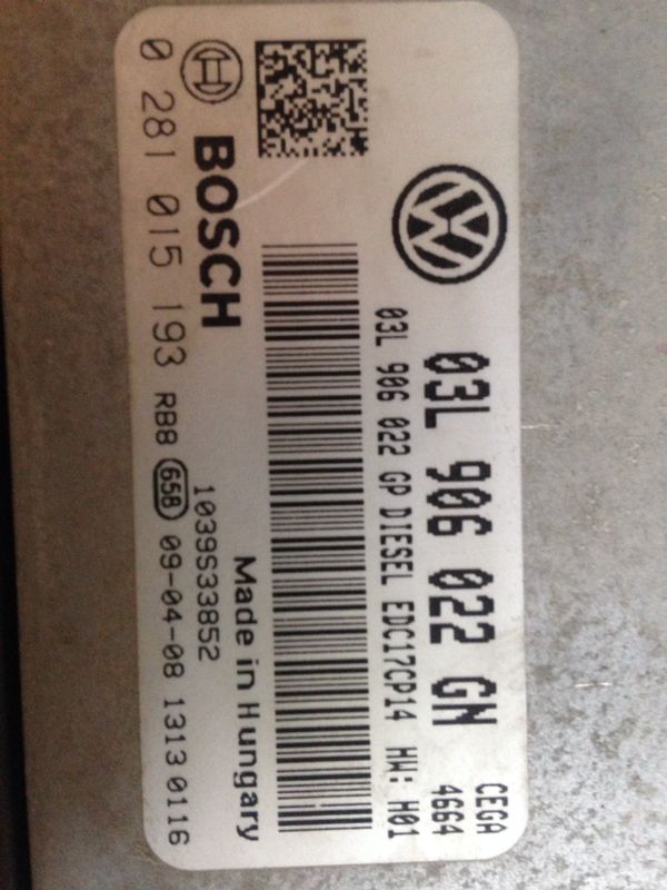

ciao amici avrei bisogno di capire se la macchina in questione ha antitunig sulla targhetta viene riportata la data del 2008 come centralina.
siccome sono alle prime armi con una edc17cp14 vorrei un pò di aiuto almeno per poterla leggere e mandare poi il file ori a un preparatore online.

anno 2008 mese?anche che non c e l ha di serie devi assicurarti che non abbia fatto qualche aggiornamento in concessionaria...vai di boot mode e stai sereno
Allora teoricamente non è antituning che programmatore usi? perché se usi il galletto v53 oppure v54 quando la identifichi ti avvisa se potresti avere problemi in scrittura e quindi ti conviene aprirla e leggerla in boot mode
Per vedere se è stato fatto un aggiornamento posta i dati id da li riesco a capire quando è stata fatta l'ultima programmazione

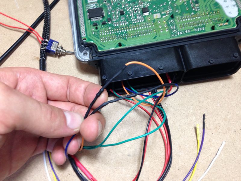

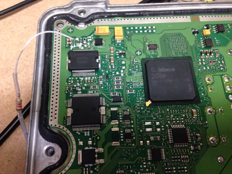

Infatti se la car parte ti consiglio di affidarti a qualcuno per la prima volta....prima cosa da fare cerca ti togliere tutto quello stagno che hai messo e poi prova a mettere in moto

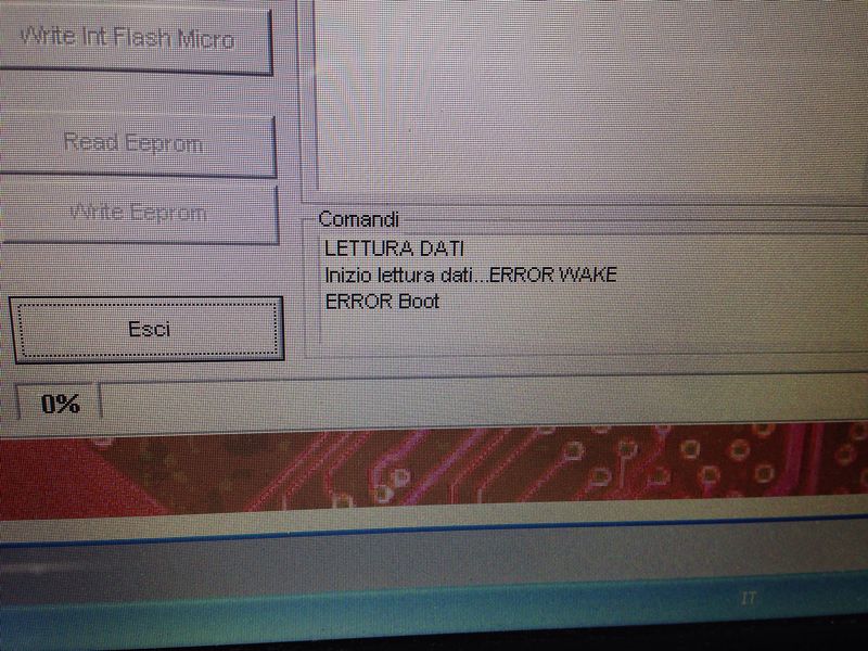

Per infinity performance l'errore che da e questo
LETTURA DATI
inizio lettura dati...ERROR WAKE
Error boot
Al 99% dipende dal filo di boot togli lo stagno e vedi se la car parte e se ha comportamenti strani...teoricamente non è successo niente

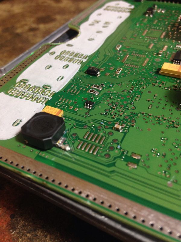

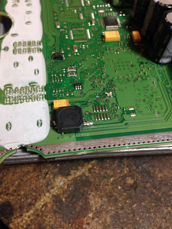

post-15237-0-19043800-1408555417_thumb.jpost-15237-0-47091900-1408555421_thumb.j
Ecco perché non comunicava...che componente si è distaccato? se ti è possibile posta una foto ad alta definizione cosi vediamo
ti giro le foto cosi vedi lo provato pure a risaldare ma niente.
