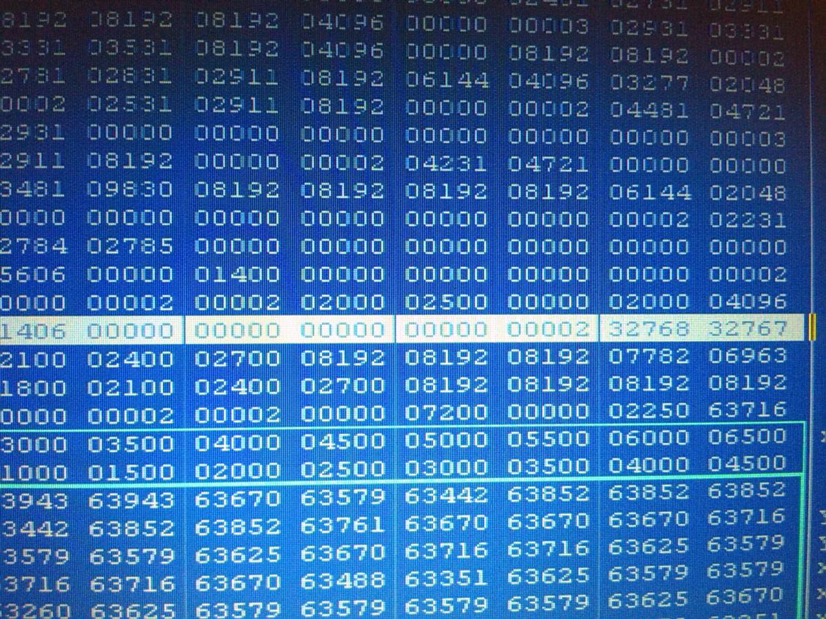

io ho controllato il file di Jonjonny AUDI A4 143CV, a voi risulta già escluso il dpf....perche ho trovato la sequenza 32768,32767 come spiega la guida .....ma a me risulta che nell'apposit posizione dell'interruttore dpf  il valore è 00000....ho sbaglio?
raga, io questa sequenza 04081,00015    o      32768, 32767   (04081 00015 32767 0003 04000  00001   00000 00000  00001   02800 32767 00200 32768 32767) non la riesco a trovare in nessun indirizzo.....nemmeno una stringa simile  in questo file..... golf6 110cv.rar
