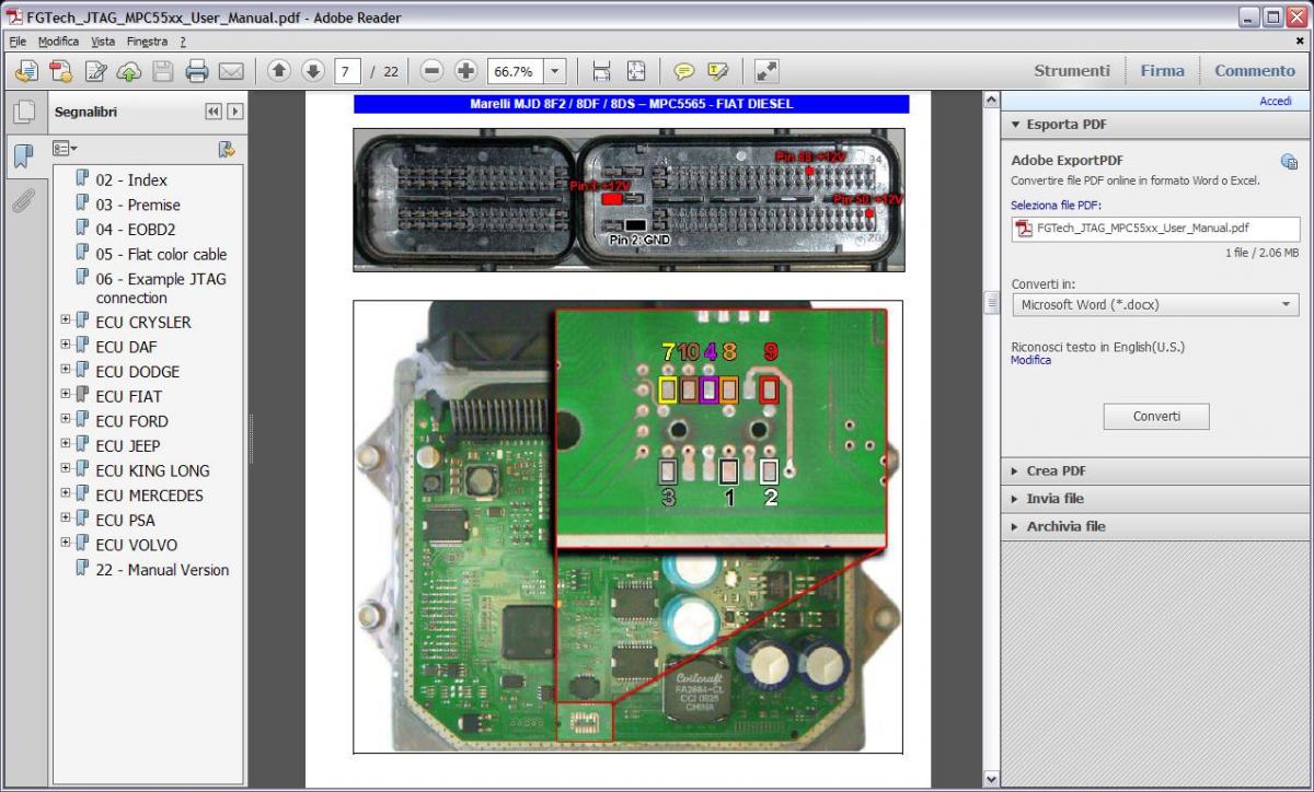

può essere che sono sbagliati i collegamenti del connettore? vi allego lo schema che seguo
post-28473-0-29500700-1406642716_thumb.j
rettifico: controllando bene fuma un mosfet e infatti si vede che è piu scuro rispetto agli altri. se lo cambio risolvo o il fumare è potrebbe essere dovuto ad altro?
io ne ho fatta una ieri con il ktag è funziona benissimo... però manca un alimentazione in quello schema, almeno così fa vedere alien
ritornando al problema principale, il mosfet che fuma potrebbe essere causato da altro o è solo il mosfet da sostituire? non so come si controlla..

salve forse ai un corto nella ecu è x questo che fuma quando dai alimentazione, fai attenzione che puoi guastare anche il device di lettura, prova con un altra ecu x vedere se il problema è nella ecu o nel device che utilizzi...
con le altre ecu tutto ok, ho provato con una 6f3 e va bene. in jtag non ho provato, però gia dando l'alimentazione senza attaccare l'attrezzo gia fuma. quindi credi che il fumo che fa il mosfet è causato da altro? di questi mosfet non se ne trovano da nessuna parte :/

controlla che il cavo flat corrisponde alla foto del manuale, nel mio erano tutti invertiti i colori, basta girarlo da dove viene connesso nel gallo.
