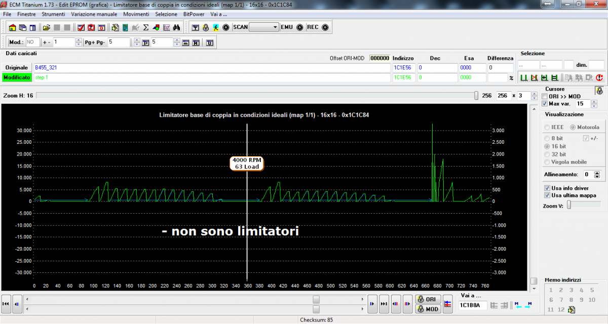

Ho guardato ora la tua mappa. Hai fatto modifiche leggere, apparte i tempi. Solo con questi dovresti sentire gia qualcosa, ma pero, avendo lavorato nelle altre mappe, con incrementi bassi, sicuramente il risultato non sara eclatante, ma una buona progressione e sicuramente un po piu di decisione da parte del motore sull'affondo, ma non credo nulla di piu.
Allora su questa mappa, in 2D trovi delle mappe limtatore che non lo sono, ma con mappe di richiesta coppia. Modificale come la mappa di coppia, ti aiuteranno. Poi dovresti ripassare tutte le mappe in 2D per vedere le altre curve, sicuramente ci sono dei nomi driver sbagliati che ti buttano fuori strada.
Ti posto gli screen
Poi cmq ci sono altre mappe da modificare, e altri metodi di mappare per avere piu differenza. Solo che quello puo portarelo solo l'esprienza e lo studio, dovuto dal tempo e l'investimento.
