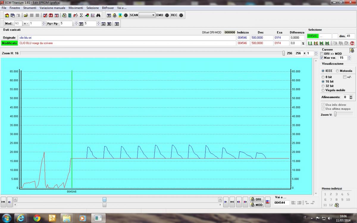

Seguendo le indicazioni riportate nella discussione dedicata, ho escluso l'EGR ad una Clio 1.5 con ECU Delphi, ma anche se la macchina non presenta alcuna anomalia (erogazione regolare e nessuna spia accesa), l'errore rimane in diagnosi.
Il nostro amico CASAUTO mi ha suggerito che l'anomalia resta perché ho la parte elettrica guasta e che devo eliminare l'errore dalla mappa.
Per evitare di imbrattare l'altro tread (che dovrebbe riportare solo le soluzioni), chiedo se qualcuno potrebbe indicarmi il da farsi per completare l'opera.
Allego l'ori e il file mod.
Grazie.

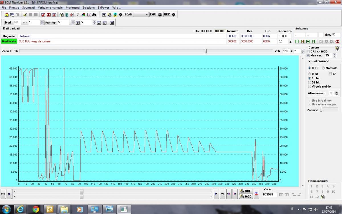

Raffrontando le due mappe ho individuato i settori da "rasare" e corrispondono a quelli degli sreen precedenti.
E' possibile che riguardino uno il funzionamento e l'altro il controllo dell'EGR?
Se la lascio così, ovvero con un solo settore "rasato", la macchina va bene e la spia avaria è spenta, con il solo errore in diagnosi, quante probabilità ho che si accenda la spia e vada in protezione?

Ciao ragazzi scusate se mi intrometto ma volevo togliermi un dubbio, quando si deve fare questa operazione di esclusione egr si devono andare a cercare queste montagnette e azzerarle. Ma si iniziano a cercare da inizio mappa o c'è un punto preciso da dove iniziare a cercarle? Scusatemi ma sono agli inizi e vorrei capirne qualcosina
