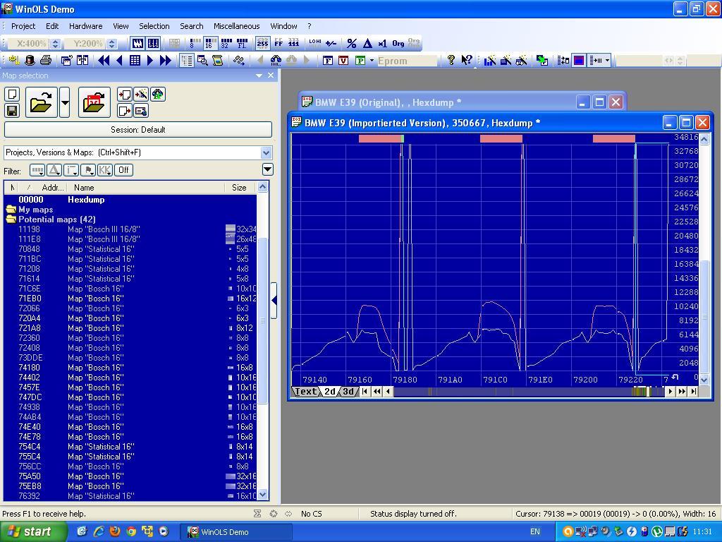

Grazie , hai visto la mod ? Come ti sembre? Io in questo momento non ho la possibilita ' di scaricare il file ori. Aspetto un tu parere o di chiunque altro
Ho visto il file mod.
mappa turbo pressione  è sbagliata,pressione massima 2325mBar,ma SVBL invariato, rimasto 2250mBar.Sopra di questo valore si accende la lampadina "Check engine" e il motore va in "limp mode".
Turbo pressure +200mBar(1250giri-4600giri) -male
Driver wish +10%-male
Smoke limiter +10%-male
Torque limiter-grande aberrazione
post-6757-0-26147700-1404980677_thumb.jp
Resto mape sbagliato
Rail pressure ,Rail  limiter non è sbagliato
