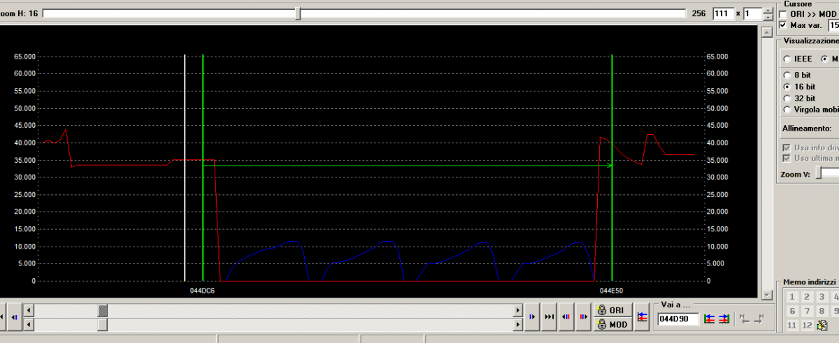

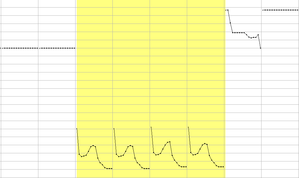

Ragazzi ma nel file allegato non ci sono quelle curve.
hai ragione gian
alien 2011 io mi fido di te e delle immagini che posti però dai prima uno sguardo ai file!
comunque io penso che le curve si trovino quasi alla fine della mappa

Non è vero....nel file ci sono eccome quelle curve nello screen . basta fare lo zoom orizzontale allo stesso modo...
Però la questione è se sono quelle oppure no.....
 Scusate ho sbagliato a caricare il file.....ma guardate un pò...nel file ori di inizio discussione la zona interessata dallo screen è già a zero, mentre nell'ori mio sempre rangerover sport 2.7 ci sono i panettoni......facevano mica qualche aggiornamento in rover e se le levavano dalle scatole ?
