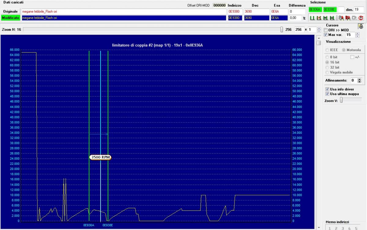

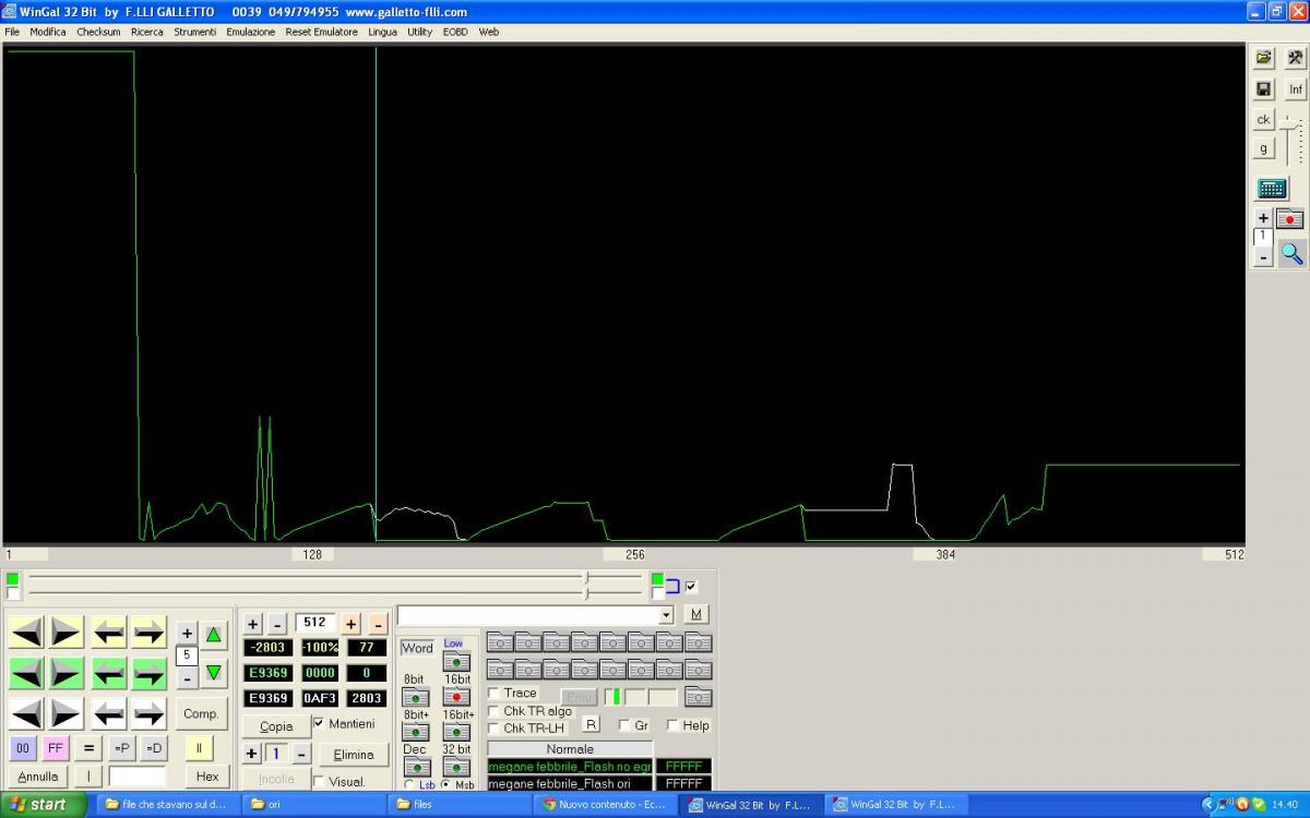

Sei sicuro genlig? La prima curva credo sia un limitatore di coppia. Mio modesto parere. Saluti
no non sono sicuro,sicura è la morte....anzi quest'ultima è una certezza
condivido il tuo modesto parere
posta la soluzione!!!!

Attenzione nel fare la modifica a tagliare quella curva. Il mio software dice che è un limitatore di coppia.
Posso sapere che software é che ti dá i valori delle curve fuori driver?  O é semplicemente uno screen di  titanium in 2d dopo aver selezionato il driver limitatore di coppia? Spero di essermi spiegato bene
