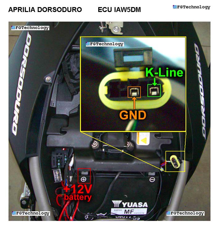

se non sbaglio dovrebbe montare una iaw come centralina , la lettura e possibile farla con gallo v50 ?
Mi sembra che la si fa da seriale nella cartella del gallo in quella chiamata plug diagnose trovi il pin out dovrebbe essere una spina packard a 2 pin k line e 12v il meno sulla batteria controlla io sto andand a memoria ciao
ciao pierluigi , ho controllato nella cartella ed è una ecu iaw5dm la presa da 2 pin una k-line- e l'atra gnd !! e 12 v batteria grazie dell'aiuto appena la leggo post il file
posto la foto se a qualcuno dovrebbe essere utilepost-23958-0-77057800-1404220780_thumb.j
dovrei utilizzare dal cablaggio che porta il gallo il filo arancio e quello verde per la k-line ( ma di verde ne ho due )
e il positivo dovrebbe essere i due rossi con spinette grandi giusto ?
correggimi se sbaglio
Ma come dice la figura che ho postato si dovrebbe fare con il gallo v50 ! Da quanto ho capito collegando il filo arancio e il filo verde della k-line e il positivo
