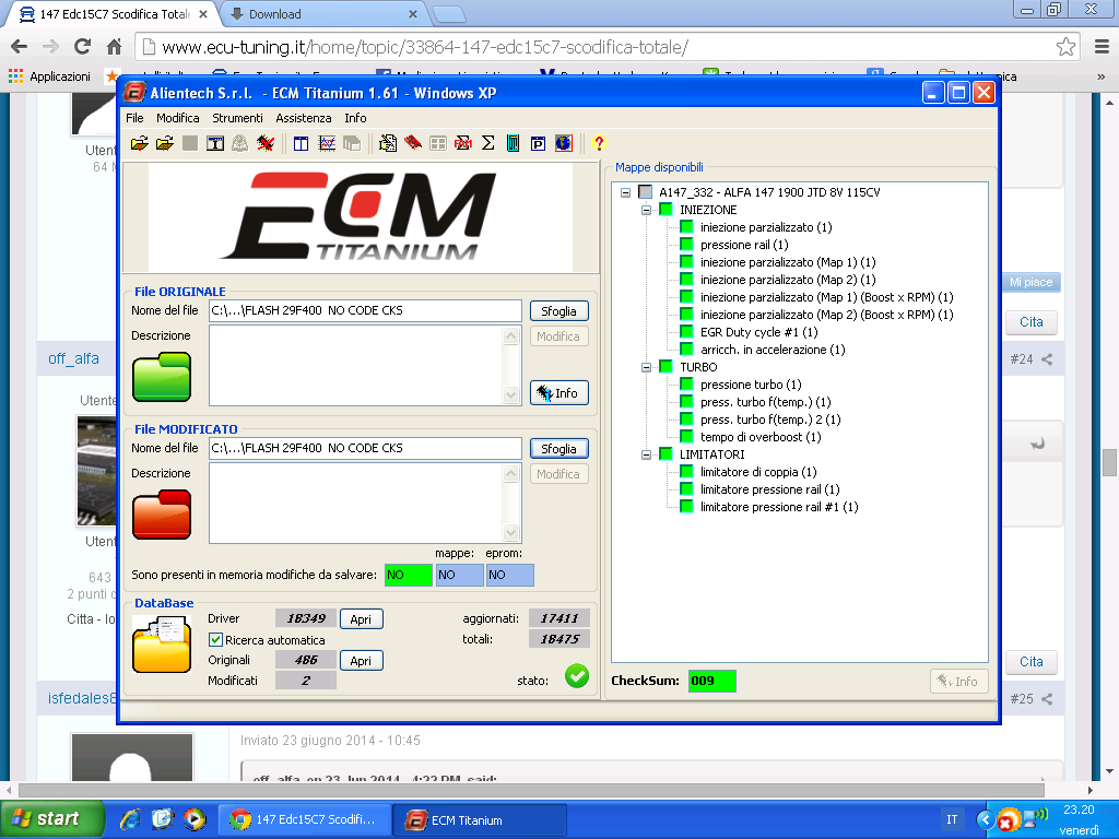

Ciao isfedales82,scrivi questo file,è il tuo con scodifica totale e con ceksum già corretto.
Ricordati che se lo scrivi con il galletto 1260 prima di scriverlo devi evidenziare l'icona (intera),il file lo devi scrivere per intero.

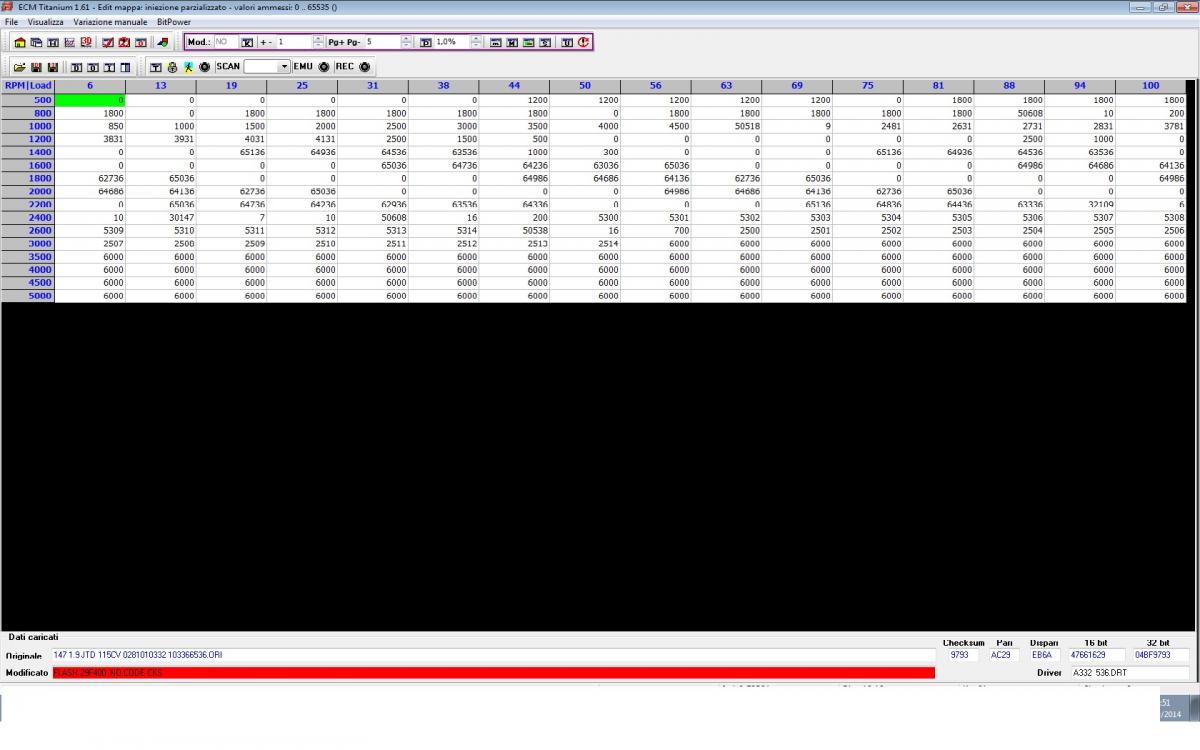

Ciao forse non ti sei accorto ma modifichi tempi iniezione, turbo ecc.. sulla mappa che mi hai mandato
post-9625-0-67421800-1413453183_thumb.jp

ciao grazie ti sei dimenticato l'allegato. ho provato con 5 software e poi correggendo il ceksum.
