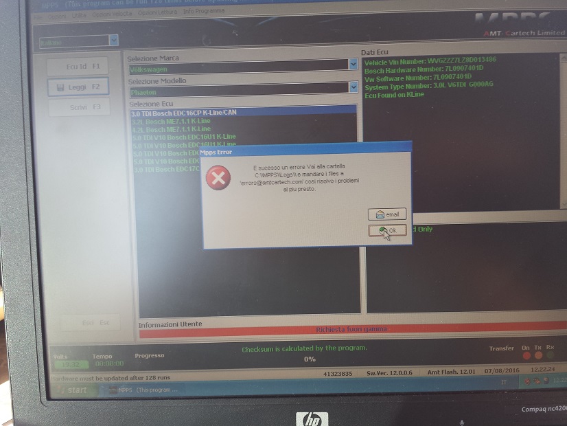

allora con vcds non trovo il tipo di centralina trovo solo hw e sw....
comunque ho fatto una prova con mpps,ho selezionato una vw phaenton 3.0 tdi bosch edc16cp e ho provato a fare una lettura;
non parte neanche, mi da subito un errore.
vi posto la foto....
se faccio id ecu mi trova solo i dati ecu come in foto......
mi sa che c'è poco da fare col mio mpps.......
Passa al gallo e vivi meglio!
mpps è carino che sia cavo unico senza pezzi volanti ma è molto limitato e precario su molte ecu.
Con l'Alfa ci andavi di lusso.. mo so cavoli xo! :)
