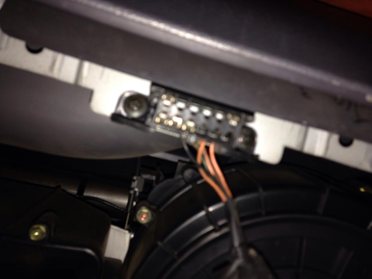

pierluigi Inviato 5 Giugno 2014 Inviato 5 Giugno 2014 Salve raga gentilmente qualcuno potrebbe darmi il pin out della presa 12 pin originale della matiz devo trasformarla in presa obd vi allego anche la foto
pierluigi Inviato 5 Giugno 2014 Autore Inviato 5 Giugno 2014 Ci sono i colori ma come faccio a sapere a parte corrente e massa cosa sono quei tre fili e dove sono posizionati sulla spina
pierluigi Inviato 7 Giugno 2014 Autore Inviato 7 Giugno 2014 Grazie sull'autocom come protocollo lo riporta come lettura con cavo obd 2 cosa che non esiste!! Comunque ieri sono stato da un collega che ha diagnosi launch con valigetta adattatori e quella c'è di presa xo nn siamo riusciti ad entrare in diagnosi nonostante il protocollo. Comunque con il tester e il boozere mi sono trovati i 5 pin presenti sulla presa auto li ho ritrovati sull'uscita obd 2 del launch quindi dovrei avere il collegamento giusto x provare con autocom senza avere problemi vi terrò aggiornati ciao e grazie
