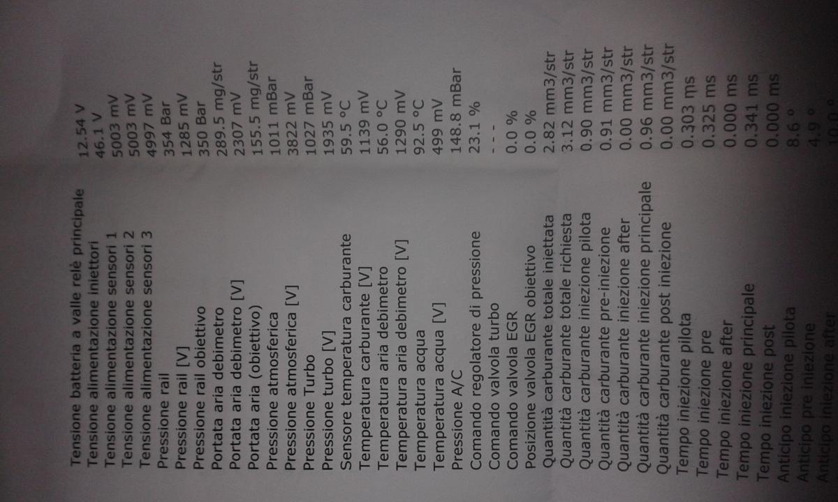

prima di tutto una diagnosi, controlla i valori di temp acqua e temp gasolio che possono influenzare la portata calcolata di gasolio- quindi il minimo accelerato- quindi (per un caso fortuito) anche lievemente le prestazioni. per me potresti avere il sensore temp acqua che segna male, la centralina rimane in arricchimento, per questo potresti avere il minimo accelerato.
Ospite metz
Se l alternatore carica 13.5v può dargli fastidio?
direi proprio di no.. voltaggio nella norma.
non fare tentativi, perderesti un sacco di tempo. diagnosi!
i valori che possono influenzare il minimo, aumentandolo, sono pochi.
temp acqua, temp gasolio in primis, se questi sono ok uno sguardo agli iniettori e pressione rail, anche se nel secondo caso il motore presenterebbe una rumorosità più accentuata. se il minimo è regolare a freddo e si alza a caldo secondo me è indice di arricchimento da parte dell'ecu, quindi controlla le temperature comunicate dai sensori prima di tutto.
il difetto esce fuori da caldo ( molto calda)  con clima acceso, aumenta di giri fino ad arrivare sui 1200 giri e rimane fissa li dalla prima stampa che ho fatto pensando che fosse un problema di carica, ho visto che la carica era sopra i 13 volt quindi mi sono detto po' andarem invece con varie prove e diagnosi alla mano ho visto che questo valore , piano piano fino a 11,8 circa  sempre con sia altern spenta.
Allora ho preso un altro alternatore  montato la macchina tutto bene  , con clima aumenta da 860 circa  a 980  ( che è normale  )  questa mattina nuova prova ed ecco la macchina che fa lo stesso difetto....  e la carica altern è 13.7 v.
