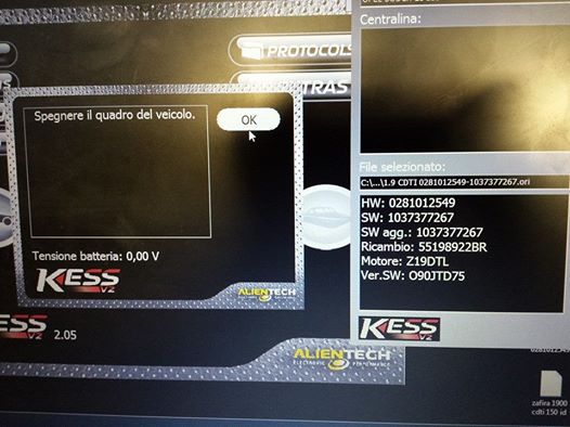

opel zafira 1900 cdti 150 hp 16V centralina bosch edc16C9
non si lascia leggere in seriale ho fatto esclusivamente l'id con Kess V2 ufficiale,
HW: 0281012549
SW: 1037377267
motore: zt19dth
alientech ha lo stesso file. solo che purtroppo nonostante abbia stessi identici numeri HW e SW il codice motore è differente, ( ZT19DTL ) riferito al 120 cv 8v.
qualcuno ha il file da passarmi ? sarebbe cosi' gentile?
purtroppo niente!!!
nn riesco a capire , anche questo che mi hai dato tu sembrerebbe essere del 120 cv !
la macchina sul libretto ha 110kw, la ecu identificata con kess v2 originale mi da come codice motore Z19DTH. bosh edc16c9
a me sinceramente fa anche strano che esistano HW e SW del 120 CV identici a quelli del 150 CV !!!
è assurdo e secondo me anche impossible...!
ma cosa succederebbe secondo voi se scrivo uno di questi file dati ?
post-14799-0-20485900-1401398240_thumb.j
e credo che mi toccherà ! anche se non ho un BDM ... ! la faccio con l' FGtech galeltto ?
compro un clone , la leggo e poi la scrivo con il kess v2 ufficiale e ho risolto i miei problemi :-)
