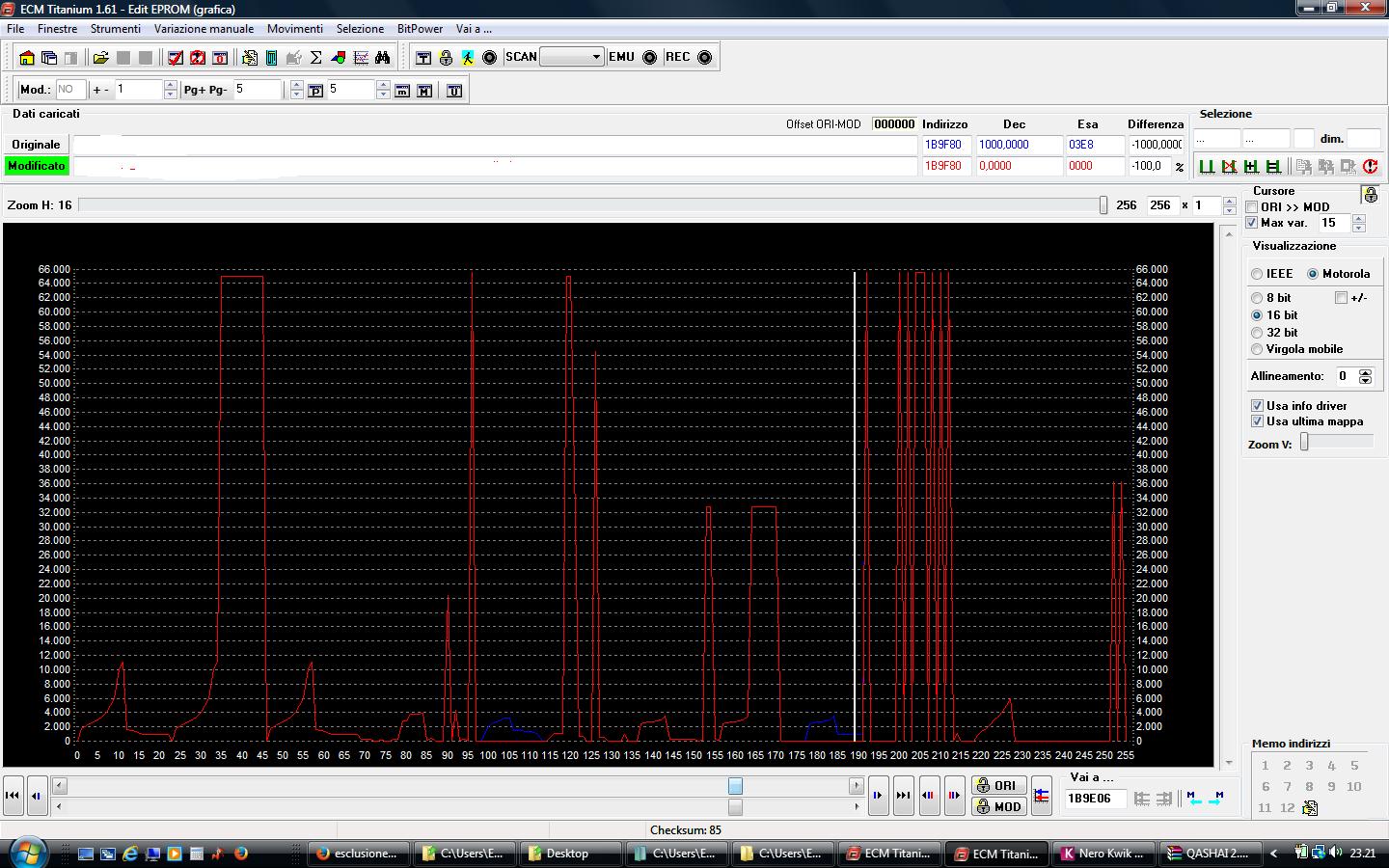

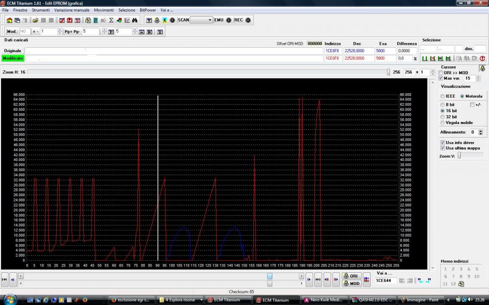

chiptuning.cro Inviato 24 Maggio 2014 Inviato 24 Maggio 2014 Ho provato ad escludere controlli egr su una Megane con EDC16CP33 in questo modo: pero' siccome la egr non e' Ok, non sono siccuro se i controlli sonno giusti. Mi sorgie il dubio che' non sono giusti perche' in diagnosi mi da la stessa % di apertura di valvola come con file ori (43% constanti - perche' come detto e guasto). Qualcuno mi puo' aiutare se i controli sono giusti o bisogna aggire in un altro modo? Grazie in anticipo! P.S. Sotto sono ori e mod della modifica... Megane ori e mod prova egr off.zip
baraldino Inviato 24 Maggio 2014 Inviato 24 Maggio 2014 Che errore hai in centralina? La percentuale è quella di comando o di posizione? Di Edc16cp33 ne ho fatte solamente un paio ma mi sembra che ci sia anche un'altra zona ma sono con il cell quando posso ci do una occhiata
FidodidoTuning Inviato 24 Maggio 2014 Inviato 24 Maggio 2014 Se non ricordo male su queste si fa solo in maniera Totale staccando il connettore ed eliminando i dtc
chiptuning.cro Inviato 24 Maggio 2014 Autore Inviato 24 Maggio 2014 Che errore hai in centralina? La percentuale è quella di comando o di posizione? Di Edc16cp33 ne ho fatte solamente un paio ma mi sembra che ci sia anche un'altra zona ma sono con il cell quando posso ci do una occhiata errore P0408 costante... la apertura valvola sempre a 43%... e volatggio a 2.71V oscilanti di qualche 0.1 volt...
baraldino Inviato 24 Maggio 2014 Inviato 24 Maggio 2014 Se purtroppo come penso è un errore della parte elettrica ed è presente e non cancellabile non basta eliminare il comando ma bisogna farla totale come dice Fido Se puoi stacca il connettore e leggi il dtc
chiptuning.cro Inviato 24 Maggio 2014 Autore Inviato 24 Maggio 2014 Se purtroppo come penso è un errore della parte elettrica ed è presente e non cancellabile non basta eliminare il comando ma bisogna farla totale come dice Fido Se puoi stacca il connettore e leggi il dtc Grazie baraldino, ho trovato un altra zona, come diccevi tu nel tuo primo post. Dopo che' ho azzerato questa zona e portato ori quelo che' ho fatto nel ori postato, e dopo aver cancelato l'errore in diagnosi ed fatto addatamento egr la spia non si e' accesa piu'. Siccome era tardi ed ho avutto tempo di fare solo alcuni chilometri, lunedi vedro come andra... Saluti!

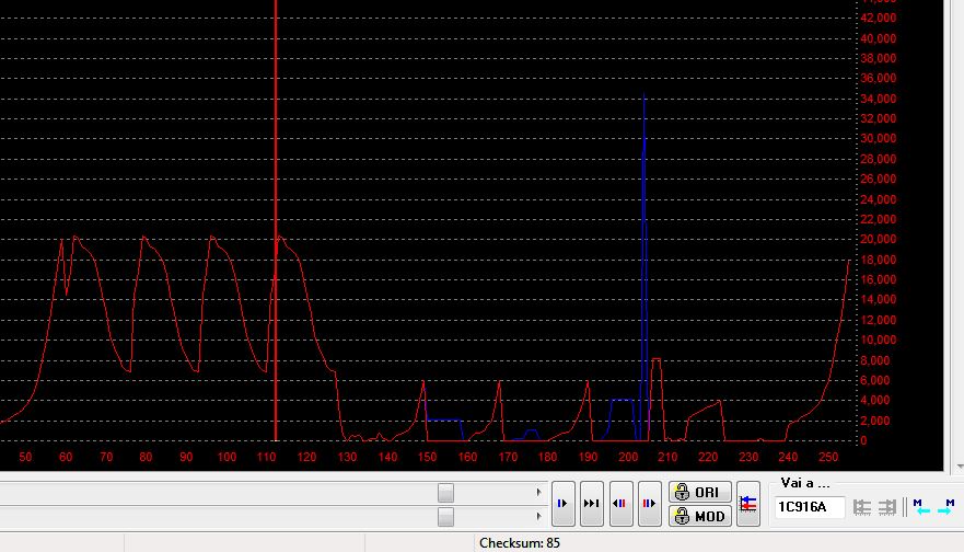

Errecinque Inviato 16 Ottobre 2015 Inviato 16 Ottobre 2015 Grazie baraldino, ho trovato un altra zona, come diccevi tu nel tuo primo post.Dopo che' ho azzerato questa zona e portato ori quelo che' ho fatto nel ori postato, e dopo aver cancelato l'errore in diagnosi ed fatto addatamento egr la spia non si e' accesa piu'.Siccome era tardi ed ho avutto tempo di fare solo alcuni chilometri, lunedi vedro come andra... Saluti!ciao chiptunig.cro, alla fine hai risolto ? anche io ho un problema simile potresti postare lo screnn della localizzazione dell'egr, dove sei intervenuto.Non mi è piaciuto ne qui ne da altre parti il comportamento di chiptuning croazia....... Io ho cercato tre possibili soluzioni. Qualcuno può solo confermare quale delle tre è corretta o se sono tutte errate ? Grazie
