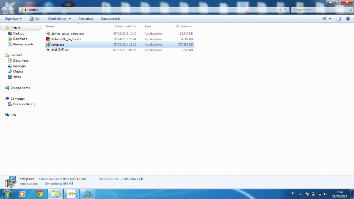

nel cd di installazione quante file hai 4 ?
perchè io ho installato solo quella dove c'è scritto setup.exe , ma quella scritta in cinese.exe dove va messa che non si apre?
ti allego foto se è uguale.
devi installare anche adobe reader 9 io ho versione 2014 come tua finche lo utilisata su un pc dedicato solo per fvdi andava bene appena ho messo dei altri programmi si vede che vanno in conflitto e mi dava stesso problema come tuo,ho preso un mini pc a 70e installato adesso tutto perfetto.
Ospite Ale.ecueletro
Quando apri il quikloader e vai su fiat ti da come hai già detto due possibilità la prima è la versione 5.1 ed è quella funzionante diaciamo al 100per 100 in cui ci ho scodificato con successo parecchie 59 f e sicuramente funziona anche per le 5sf la 5.4 quella più completa la parte update/confdata è quella che è craccata male e che non funziona correttamente quindi tutti quei moduli che vedi 6f3 8f2 i body ecc....ma anche la 59 f che nella 5.1 ti fa fare nella 5.4 non funziona perchè praticamente lo spacciano i cinesi per la v54 mentre è la v5.1 ci sono già passato con mille prove..pero il mio quel errore log che dici non lo fa forse dipende da altro prova ad escludere la cartella di installazione che si trova in c: dall'antivirus.....
per quanto riguarda lo screen che hai postato il file di installazione è il setup quello da 550 mb mentre il file con la scritta in giapponese è un video in formato exe che puoi aprire con il player di windows facendo tasto destro apri con e poi sezioni il player non windows media player e ti fa vedere due cavolate
