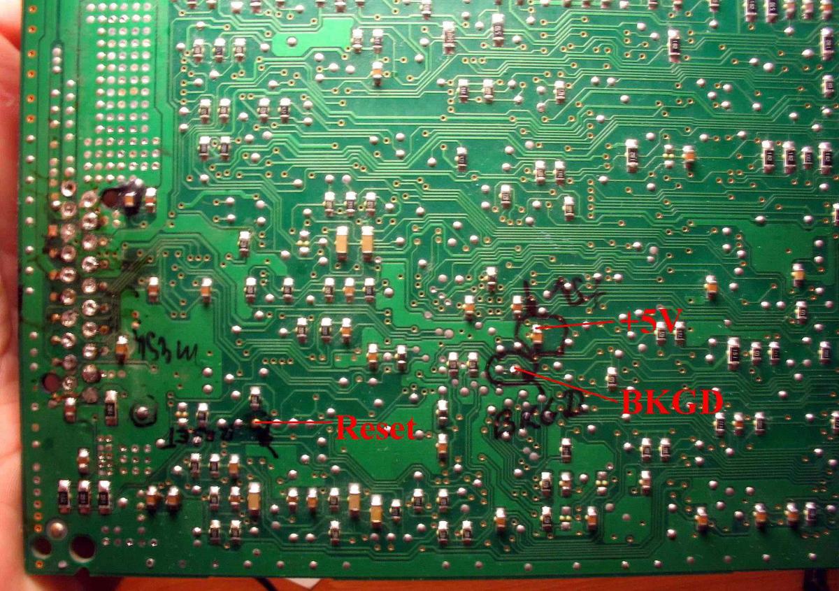

devi leggere il motorola HC12 CON MXPROG la fai con immokiller e poi ti copi il pin e il vin e lo passi a quello del demolitore ti faccio vedere l'immagine che mette immokiller
post-7289-0-49351500-1400673137_thumb.jp

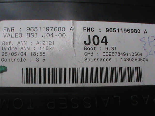

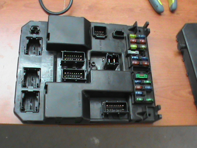

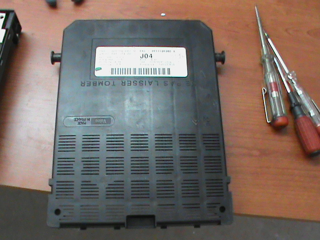

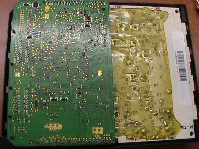

ti ringrazio della foto che mi hai mandato però lo scheda non e uguale a quella mia ti allego le foto cosi vedi un po se hai lo schema
post-25827-0-44018600-1400744463_thumb.j
post-25827-0-03340400-1400744467_thumb.j
post-25827-0-26820400-1400744471_thumb.j
post-25827-0-86330300-1400744474_thumb.j
la soluzione per leggere la 95160 oppure la 912  ce devo staccare la scheda dal body cosa che non volevo fare, leggere il codice di una delle due eprom e prima di risaldarla segnarmi i vari punti con un test dove vanno di preciso i pin da saldare in modo che la prossima volta non devo più staccare la scheda dal body ti faccio sapere ciao
fatto e la eprom 95160 purtroppo se non la dissaldi non legge ho dovuto dissaldare la scheda staccato la eprom e letta tranquillamente con upa
