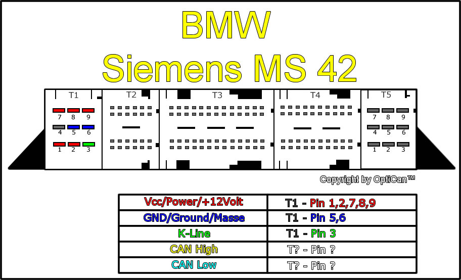

Ospite azalby
no, e una 6 cilindri 2.0l 150 cv.
Siemens Ms42 - Flash 29F400BB. Ricordati di calcolare il cks prima di caricare il file.
Comunicazione Linea K (pinout al banco)
Pin 5 = -12V
Pin 6 = -12V
Pin 1 = +12V
Pin 2 = +12V
Pin 7 = +12V
Pin 8 = +12V
Pin 9 = +12V
Pin 3 = K Line
Buon lavoro!
post-22196-0-81187200-1401839387_thumb.j
